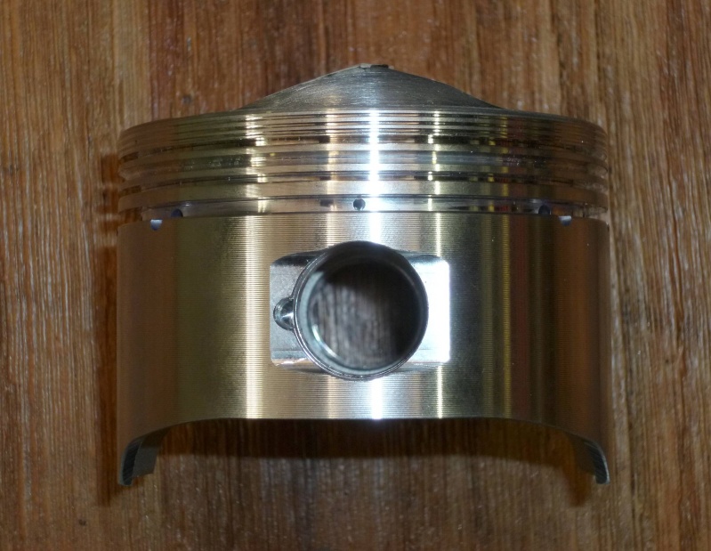

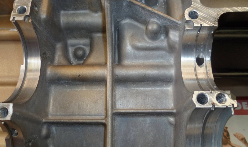

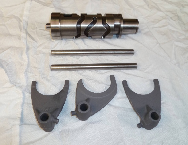

| L'ami Christian alias Grizzly56, délaissant un peu ses chères (très chères ...) DUCATI, va s'essayer au GSX de course. Excellente idée s'il en ait !!! Et on ne va pas faire les choses à moitié. Il faut bien un point de départ, donc on part de "ça" ...  Un peu de boulot a prévoir ... Mais l'intérieur est sain, donc on fonce. Les premières pièces arrivent :  Des pistons WISECO "race ready", c'est marqué dessus !!!   Ensuite, en prévision d'une saison assez longue, un vilebrequin entièrement refait par le spécialiste américain FALICON. Transmission primaire taille droite, certaines masses fabriquées spécialement, bielles neuves. Le tout soudé et équilibré naturellement.   On mixe le tout et on monte ça dans les carters. Facile !  Quelques modifications du circuit de graissage ...   Pour assurer la survie d'une boîte et de sa sélection entièrement revisitées.   Une première moitié finie. Plus que le haut maintenant ...    |
