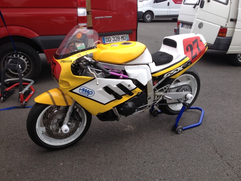

| Salut Jack ! Mes recherches n'ont pas donné grand chose. Pour la couleur, en effet Thierry Crine roulait avec une 1100 sponso Protek avec la même déco De mon côté j'ai réussi à remonter 3 proprios, puis difficile ensuite... A priori elle appartenait précédemment à un M Defonty dans le 03. J'ai bien trouvé une concession DEFONTY MOTO à Montluçon, mais elle est fermée depuis plus de 10 ans. Si quelqu'un a des contacts là bas, ça m'interresse ! J'ai quelques photos d'époque, mais en statique... En tout cas le moteur était stock. Peut être un peu de promosport car elle n'a été immatriculé qu'en 1991, mais j"ai un copain qui roulait dans ces années là et ça ne lui dit rien... Bon en tout cas, Lundi dernier premier roulage avec elle au Val de Vienne, après un an loin des circuits et avec une partie cycle très peu retouchée...        La suspension, avant arrière est très moyenne, je l'avais moins ressenti l'année dernière à la piste école de Magny Cours. En même temps je n'ai pas touché la fourche par manque de temps, à part les réglages (sans grand effet !!) et tout doit avoir minimum 10 ans, y compris l'huile ! Pareil pour l'amorto OHLINS, mais un OHLINS qui a 10/15 ans, c'est toujours mieux qu'un amorto d'origine qui a 10/15 ans ! Donc c'est le prochain objectif, envoyé l'amorto chez OHLINS et m'agacer sur le fourche. Le bilan est mitigé, car je n'ai pas réussi à éliminer un moteur qui gratte à 7/8000 tr... Du coup même en changeant de démul, je n'arrivais pas à enrouler sur certaines courbes rapides, et une remise de gaz parfois compliquée, sauf au dessus évidement... Pas en trop l'amorto de direction ! Comme pressenti le moteur de 1988 est moins "facile" que le 1991 qui équipe ma moto de 1987. Il est beaucoup plus pointu. J'ai un système d'admission d'air forcé/frais Yoshimura, carbus complétement libre, et je me suis laissé dire que mon problème venait peut être d'un air trop agité (pour info, rampe passée à l'ultra son il y a deux semaines, synchro au poil, gicleurs pricipaux en 142.5, aiguilles enrichies d'un cran - 2ème en partant du bas, mes bougies sont chocolat clair...) je vais donc essayé de bidouiller une boite à air d'origine dans laquelle viendront se plonger les seules gaines d'air forcé, on verra bien. Bref, j'ai pas amélioré mon meilleur temps, j'en suis à 2 secondes alors que je pensais descendre de 2 secondes... 168 bornes dans la journée, avec la chaleur, faut un pilote en bon état quand même  |

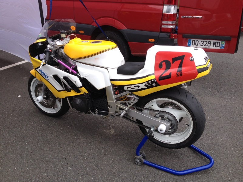

peux tu me dire ou tu as eu ton cul de selle pour la 88 j ai regarde chez poly26 mais c est pas donne merci Merci Le cul de selle de la #27 c'est du MP production, donc à moins de connaitre qqn qui a les moules, je ne sais pas t'aider. A voir avec Nini peut être - nini72 a écrit:

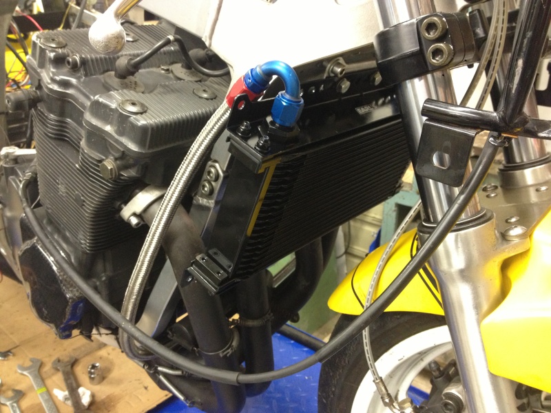

| Salut à tous ! Révision printanière pour la #27 ! Au programme, révision complète de la partie cycle, avec changement des roulements de roues et de colonne, révision de la fourche, reconditionnement de l'amorto Ohlins, kit restauration du maître cylindre et changement des durites avia (système France Equipement, avec le petit joint torique = super, je conseille !), simplification du faisceau électrique (un grand moment, mais avec du matos adapté c'est pas désagréable : voir classicautoelec.com, vraiment super !), changement de radiateur (EARLS), mise en place d'un robinet d'essence PINGEL... Bref, que des trucs sympa ! J'ai roulé hier au Val de Vienne, on a eu beaucoup de chance avec le temps, toute la matinée sans pluie avant le déluge de l'après midi ! 5 sessions pour retrouver du feeling, valider les modifications et travailler sur les réglages de la partie cycle. Un peu trop court, mais assez pour constater que la fourche reconditionnée (aucune prépa, juste désassemblage, nettoyage, joints spy et huile en 20W) est encore trop souple, je suis à un peu moins de 2 cm du té de fourche inférieur... Il y a un peu de réglage sur ces fourches, mais même en serrant partout, je n'ai pas vraiment constaté de changement, ni sur la mesure, ni au guidon. Du coup je ne sais pas trop quoi faire... Cartouche ? Ressorts ? à voir... Pas vraiment eu le temps de jouer avec l'amorto, j'me suis contenté du réglage préconisé par Ohlins pour la 750 1988. Je n'en suis pas trop satisfait, c'est certainement un set up de route. Il faut que je freine la détente, mais pas eu le temps hier avec la pluie qui s'est invitée... Autre point, la moto qui grattait à 7/8000 avant de prendre franchement ses tours : montée en 142.5, j'm'étais dis que la moto était peut être tout simplement trop riche, du coup j'ai repassé en 130, et viré les gaines d'air forcé, et ça m'a éliminé le probleme à 90%. Quelqu'un a la préconisation faite par Yosh pour le kit d'air forcé au niveau des gicleurs ? Je pense que ça doit marcher pas mal sur des circuits rapides avec du très gros gicleur... En tout cas, carbus à l'air, gicleurs en 130, pas d'air forcé, ça marche pas mal ! Au rayon des améliorations, je vais restomer le réservoir car il est vraiment rouillé, et je retrouve de la merde dans les cuves malgré les filtres additionnels. Qu'en pensez vous ? Je ne l'ai jamais fait... Ca tient la route ou il vaut mieux que je cherche un résé en meilleur état ? Ensuite, fabriquer des commandes reculées car je manque de garde au sol et bouffe mes sliders de bottes. +2cm environ en hauteur, et peut être un peu reculé pour basculer un peu plus sur l'avant. Et puis un sabot pour la contrôle technique car je roule Samedi à Nogaro, puis en Septembre, je ferai la dernière manche du VMA là bas, grande première         Et à la lecture d'un vieux moto journal, j'ai trouve cette pub !!! Excellent, je n'avais rien trouvé sur Protek.... Et bien c'est la vitamine de mon moteur bien sur  Qui s'en rappelle ?  |
