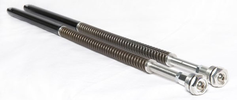

autrement, il y a çà.
http://www.maxtonsuspension.co.uk/files/products-race.htm
pour les fourches <38mm
fourche telesco avec amortisseur interne ?? Gp2010
pour les fourches >40mm
fourche telesco avec amortisseur interne ?? Gp3010

bonsoir,merci ,j'ai envoye un message pour les tarifs.
S'est a toi le ducat CC
