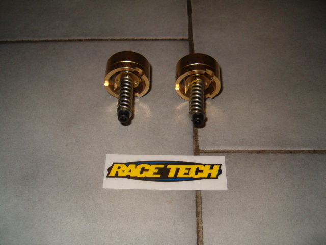

BON C EST PAS LE TOUT
J AI UNE FOURCHE DE 1000 R A PREPARER MOI PEM REPLICA SUZ GSX 2013 - Page 3 615257
EN VOICI UNE ETAT NEUF
PEM REPLICA SUZ GSX 2013 - Page 3 Hpim4110
ETAPE 1
PERCAGE DE 6 TROUS A DIAMETRE 8 MM
PEM REPLICA SUZ GSX 2013 - Page 3 Hpim4111
ETAPE 2
LES GOLD VALVES RACE TECH
PEM REPLICA SUZ GSX 2013 - Page 3 Hpim4112
REMONTAGE COMPLET DE LA FOURCHE AVEC REMPLACEMENT DES BAGUES DE GUIDAGE ET JOINT
A SUIVRE

Bonjour, au
risque de passer pour un béotien, j’aimerais quelques explications sur les
modifications que tu fais sur la fourche. A quoi cela sert-il de percer des
trous plus nombreux ? Et les valves race tech ?
Marc

POUR LA FOURCHE TOUS LES USINAGE SONT TERMINES
MODIFICATION DES RESSORTS
PEM REPLICA SUZ GSX 2013 - Page 3 Hpim4116
BAGUES ET JOINTS NEUFS TOUT EST REMONTE
YAPUKA PEAUFINER LES REGLAGES HYDRAULIQUES PEM REPLICA SUZ GSX 2013 - Page 3 615257
