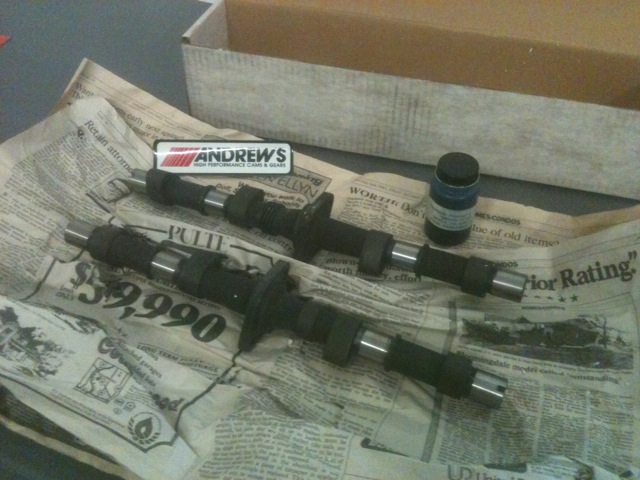

Bon j'ai craqué pour les #35, sur les conseils de ceux qui savent Choix moto pour VMA 2013 - Page 5 615257, reçu aujourd'hui, très rapide, avec la fiche de montage d'origine et même le petit pot de graisse pour les premières rotations !
Ca sera pour ma 750 de route, une autre histoire... D'ici là direction l'étagère !
Merci Alf pour le tuyau Choix moto pour VMA 2013 - Page 5 883385Choix moto pour VMA 2013 - Page 5 883385Choix moto pour VMA 2013 - Page 5 883385
Petite photo :
Choix moto pour VMA 2013 - Page 5 Aac10

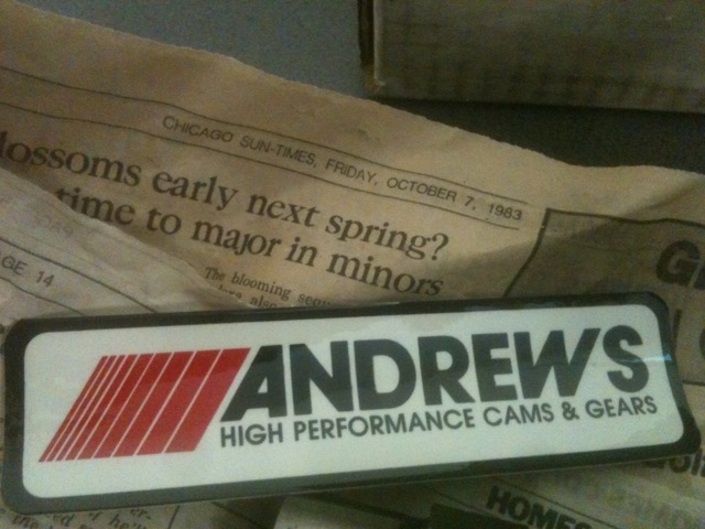

Avec le détail qui assure : emballé dans le Chicago Sun Times du 07 Octobre 1983 Choix moto pour VMA 2013 - Page 5 883385 Putain plus vieux que moi les AAC Choix moto pour VMA 2013 - Page 5 429241
Choix moto pour VMA 2013 - Page 5 Aac210
