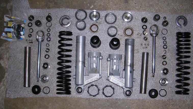

reveil d'un 1000 J  - Page 2 Puzzle11
Pfff, y a trop de pièces Very Happy
La photo de mes Marzo en cours de réfection aux p'tits poils par un spécialiste de ma région
Xavier
PS : bon, organisation, mais pas que. Belle précision technique reveil d'un 1000 J  - Page 2 883385 bien au-dessus de mon niveau reveil d'un 1000 J  - Page 2 679130
