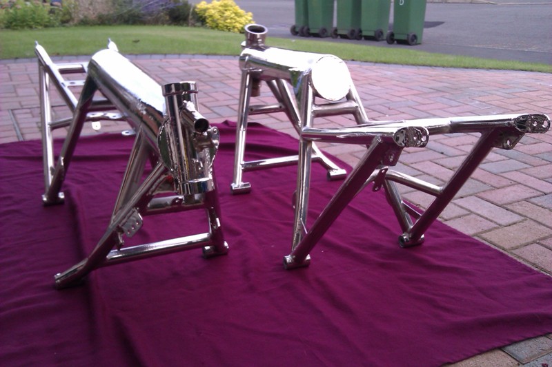

|  OUHHHHHHHHHHHHHHHHHHHHHH le vilain cachottier !!! t'es un coquin toi dis donc ! ... euh .... comment dire .... chez moi c'est KAWA !! [img]  [/img] |

| ou sont les differences entre un egli et un martin ? |

IL Y A AUTANT DE DIFFERENCE QU ENTRE UNE ALPINE A 110 ET UNE PORSCHE 904 DES DIZAINES DE DETAILS INCOMPARABLES LES BASES LES PENDARDS LE BRAS OSCILLANT OVALE ETC ETC ET UNE DIFFERENCE FONDAMENTALE UNE POUTRE MARTIN EST UNE FEUILLE D ACIER ROULEE ET SOUDEE EN DESSOUS LE POUTRE EGLI EST TAILLEE DANS LA MASSE ET AMMINCIE AU TOUR A+ YVES |

| STOK51 UNE POUTRE MARTIN EST UNE FEUILLE D ACIER ROULEE ET SOUDEE EN DESSOUS LE POUTRE EGLI EST TAILLEE DANS LA MASSE ET AMMINCIE AU TOUR  |
 | Sujet: Re: L'EGLI 1000 LE RETOUR 16/9/2012, 09:05 | |
| je pense qu'yves voulait dire : "étiré sans soudure" |
