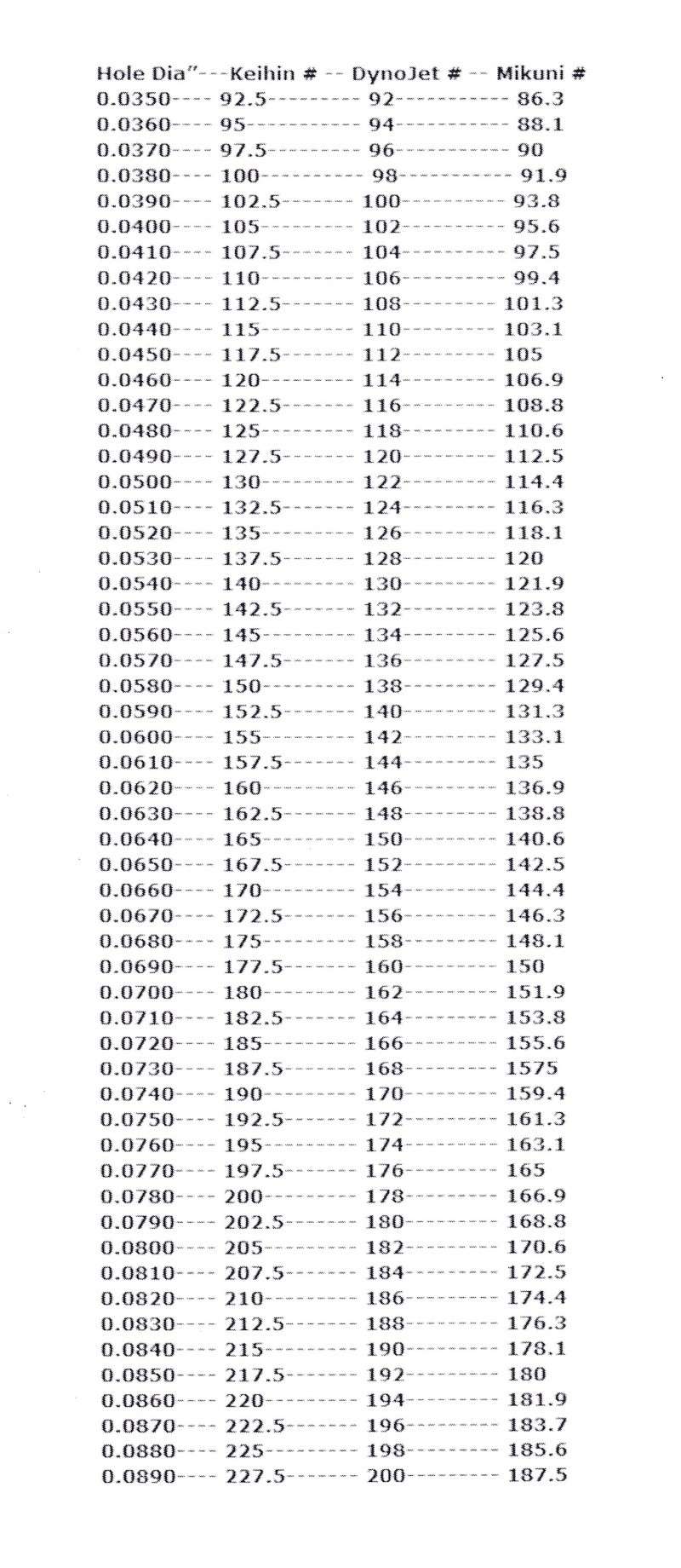

Il est sur que de changer de 30 points la valeur des gicleurs doit fondamentalement changer la carburation, le problème devrait se situer ailleurs. Niveau de cuve et/ou calage de distribution, un moteur peut tourner rond en apparence mais ne pas être réglé correctement quand même. On s'en rend compte en général quand on met le doigt sur le vrai bon réglage, et là on croirait avoir greffé un turbo !
Un tableau des correspondance entre le diamètre physique du gicleur et la référence de certains fabricants. En fait, ils s'amusent à emm... le monde avec des chiffres bien à eux.
Correspondance dimension gicleur solex Img16

Comme tu vois sur le tableau, les différences ne sont pas énormes entre les fabricants, mais suffisantes pour semer le trouble quand on arrive sur des réglages pointilleux.
Je ne me suis jamais amusé à mesurer la différence de diamètre entre les gicleurs MIKUNI et SOLEX, mais dans le temps quand je ne trouvais pas les gicleurs MIKUNI dont j'avais besoin, j'allais chez un spécialiste carburation SOLEX et je me fournissait en gicleurs chez eux. Les réglages se faisaient sans soucis avec ces gicleurs, maintenant de là à dire qu'ils sont identiques (MIKUNI = SOLEX) ...
