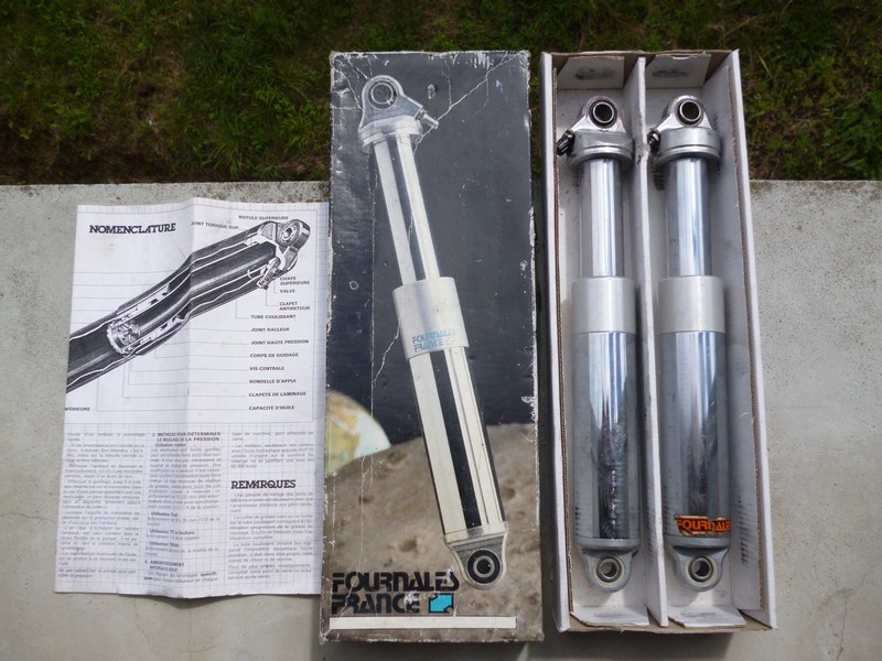

Salut à tous.
J'ai récupéré cette paire de Fournales de 340mm pour une bouchée de pain sec, leurs seules traces d'usure c'est d'avoir frotté dans l'carton !
Par contre, avant de les monter il faudrait, bien entendu changer l'huile et les joints qui sont restés plusieurs années inactifs, fuites assurées si montage direct !
Questions simples donc:
- Est-ce faisable sans trop de difficultés si oui quelle est la procédure ?
- Faut-il absolument les envoyer au fabricant ?
Merci d'avance

fuite assurée par qui ? Fournales 276328
perso j'essaierai avant de vouloir tt demonter
les miens ont ete reposés apres une bonne dizaine d'années de stockage , et pas eu de soucis avec
Fournales Empty
MessageSujet: Re: Fournales   Fournales Icon_minitime12/6/2012, 12:19
De même que moi aussi pourquoi démonterFournales 97476
Sur piste ,me suis bien amusé avec à METTET ,je peux dire qu' avec la pompe fournie ,c'est simple comme tout

Je suis d'accord pour ce qui est des joints et des pièces internes, c'est du bon matos et ça doit peut être pouvoir repartir sans problème.
Pour l'huile, c'est différent, une huile qui à plus de dix ans n'a plus ses propriétés d'origine qu'elle ai fonctionné ou pas . . .
Apparemment sur les Fournales cela se fait bien, il suffit de les mettre hors pression, de démonter les valves et de remplacer l'huile par de la bonne W5 toute neuve. pour la quantité, et bien je vais tout simplement recueillir la vielle dans un récipient et mettre pareil. pour la remise en pression pour une z1000 c'est entre 11 et 13 bars suivant solo, duo et charges, je vais commander une pompe HP FOX (j'ai vu le truc chez vous)
Merci pour les réponses, j’essaye comme ça, on verra bien.

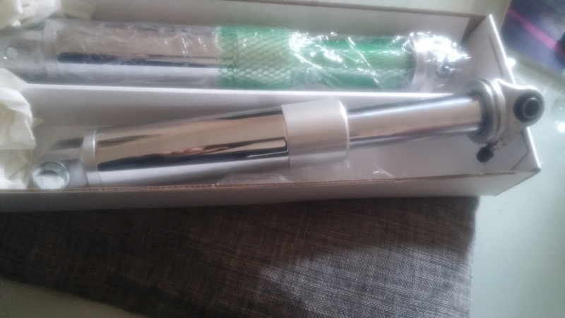

Je post ici afin de ne pas ouvrir un énième post sur Fournales.
J'ai envoyé mes anciens combinés pour savoir si on pouvais y faire quelques chose. Ils fuyaient bien sur, les rotules étaient défoncées, et les corps eux mêmes étaient rongés par la corrosion extérieurement (ce que je ne savais pas c'est qu'en fait a l’intérieur c’était pire)
ce que j'ai reçus pour a peine plus que le forfait révision et bien ça fait plaisir. C'est quasi du neuf
Fournales 20180315
tout beaux de chrome, chapes et rotules changées, joints, huile etc.. bien sur et même j'ai demandé si il pouvait me les faire 10 mm plus long et çela a été fait , en 335 mm au lieu de 325 mm
A l'ère d’Amazon, d'Aliexpress, de tout est fait en séries dans des usines au fin fond du monde, de plus rien n'est fait a la main, de service de SAV avec des plateformes téléphoniques en Papouasie sud méridionale, d'il n'y a plus d'artisans, etc..
ben je trouve chouette qu'on ai encore ce genre de boite, comme EMC ou Shock Factory pour les suspensions en france, qu'on peut joindre au téléphone, qui peuvent faire du sur mesure pour le prix du prêt a porter w01
