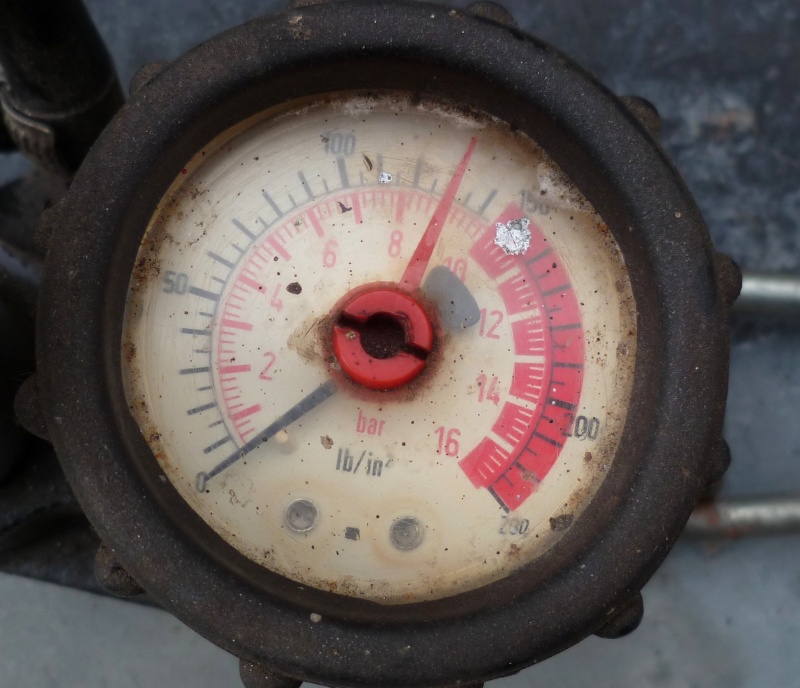

Les deux modèles de pompe FOURNALES. La plus petite avec le gros corps est pour les bi-amortisseurs et la grande avec le corps le plus fin pour les mono-amortisseurs.
FOURNALES en course , bon ou pas bon? P1010310
Le mano pour bi-amortos
