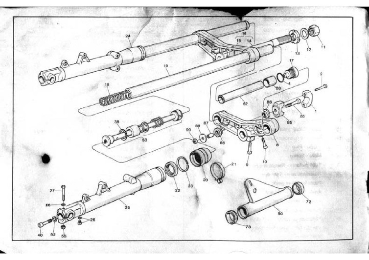

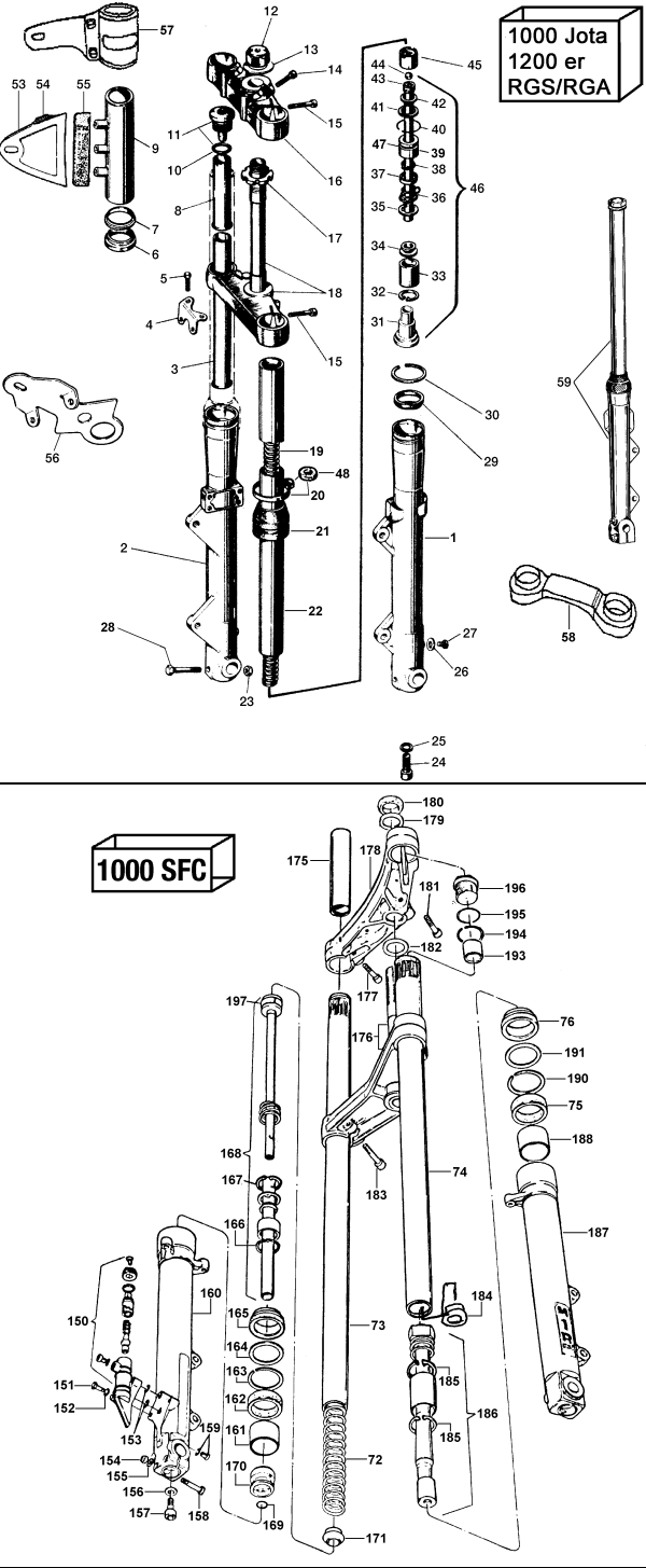

YVES Je crois que tu as raison, il faut monter une rondelle de chaque côté Sur les éclaté Marzo, que ce soit ceux dédiés aux Laverda ou autre moto, il n'y a pas de rondelle du tout comme sur cet autre éclaté Marzocchi L'empilage avant dépose avait la petite rondelle en appui sur sur la bague intérieur du roulement, et l'écrou cannelé vissé dessus. Il est possible de mettre ce cache poussière sur cette moto, certains gars du forum Laverda anglophone en mettent un + un feutre Mais comme tu le dis, le cache serait en appui sur la colonne. D'où, une au-dessus, une au-dessous ... Par contre, ça me fait drôle d'avoir la rondelle seulement en appui sur la bague intérieur. C'est ok comme montage ??? Xavier |

| SI CE SONT COMME JE LE SUPPOSE DES ROULEMENTS CONIQUES C EST L INVERSE QUI SERAIT GRAVE QUE LA RONDELLE TOURNANTE INTERIEURE FROTTE SUR LA CAGE EXTERIEURE QUI ELLE EST FIXE ET IL NE FAUT BIEN SUR PAS NON PLUS QUE CE SOIT TON CACHE POUSSIERE EN TOLE QUI FROTTE SUR L EXTERIEUR DE LA COLONNE DE DIRECTION SI MR LAVERDA S EST DONNE LA PEINE DE MONTER DES ROULEMENTS C EST JUSTEMENT POUR PAS QUE CELA FROTTE AILLEURS POUR LE FEUTRE DANS TON CAS IL ME SEMBLE INUTILE CAR LES ROULEMENT CONIQUES COMME JE LES VOIT COMPORTENT DEJA UN JOINT D ETANCHEITE A TA PLACE JE GRAISSERAIS GENEREUSEMENT LE ROULEMENT CONIQUE AVEC DE LA GRAISSE DE BONNE QUALITE LES MOLYDAL PAR EXEMPLES SONT INSENSIBLE A L EAU A LA CHALEUR ET MEME AU BROUILLARD SALIN ET A LA VAPEUR ... IL N Y A QUE LE SABLE QUI EST UNE CATASTROPHE ENSUITE A L INTERIEUR DE LA NOUVELLE RONDELLE... EN QUANTITE RAISONNABLE TOUT DE MEME POUR PAS EN METTRE PARTOUT ET LA RONDELLE CACHE POUSSIERE FERA UNE JOLIE FINITION A TON MONTAGE A+ YVES |

| Comme je ne veux pas fâcher Mr Laverda, autant que je fasse un montage nickel (impeccabile ) Roulement conique en bas et roulement à bille en haut ... ... d'où ma circonspection quant à l'appui de la rondelle sur la bague intérieure |

| Bon, après palabres et réflexions, j'ai une réponse logique ... Manque une rondelle L'en faut 2 tout simplement. Une sur le roulement, une sur le cache poussière ! Xavier |
