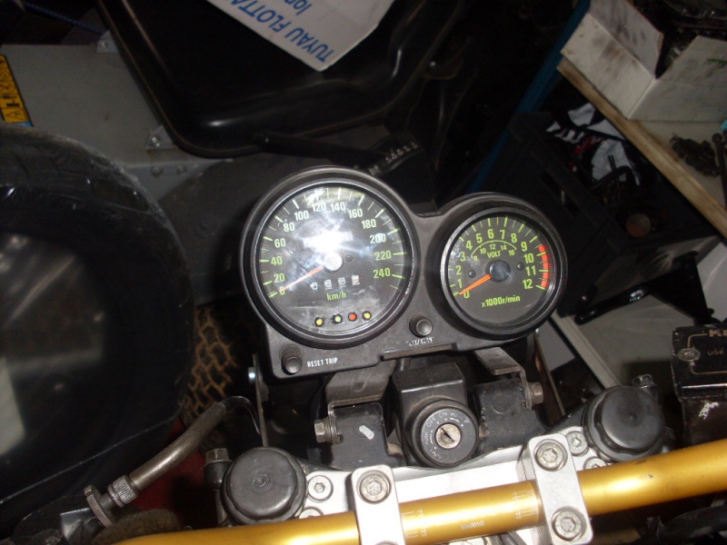

pour le poutre Martin que je destine a la piste j'avais besoin d'un compte tours et tant qu'a faire un electronique , mais pas envie de depenser 200 euros la dedans,
dans mes etageres j'avais un bloc compteur/compte tours de zx1100 , un truc comme ca :
petit bricolage d'hiver / compte tours Sl373610
mais pas utilisable en l'etat , j'ai aussi trouvé au fond d'une caisse un vieux compteur de suzuki :
petit bricolage d'hiver / compte tours Sl373611
demontage de tout ce petit monde; le but est bien sur de mettre le compte tours du gpz dans le boitier du suze
petit bricolage d'hiver / compte tours Sl373612
le fond de compteur du zx est pas tres " lisible " et trop petit donc scan et modif
petit bricolage d'hiver / compte tours Sl373613
passage sur le tour pour fabriquer la piece qui servira a visser le compte tour dans le boitier
petit bricolage d'hiver / compte tours Sl373614
percage et mise en place de 2 leds dans le compte tours ( la rouge est clignotante petit bricolage d'hiver / compte tours 276328 )
petit bricolage d'hiver / compte tours Sl373617
j'ai conservé la fonction voltmetre qui peut etre pratique dans un stand
voila il me reste a remttre en place le couvercle et brancher ( enfin brancher qd j'aurai fait le faisceau petit bricolage d'hiver / compte tours 429241)
