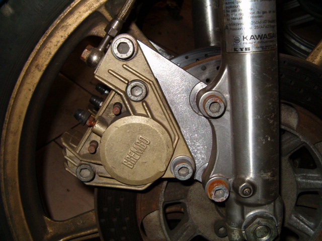

D ORIGINE C EST CA
PLATINES SPECIALES TAILLEES DANS LA MASSE
DISQUES BREMBO FONTE 300 MM SERIE OR
ET PINCES BREMBO P09 SERIE OR 750 GG G.N - Page 4 615257

oui Yves mais la ont va fair avec les deniers restant 750 GG G.N - Page 4 276328 Jean Jaques vas faire des frettes pour ces disque la
750 GG G.N - Page 4 00116
et des platines pour adapter des p08 neuf

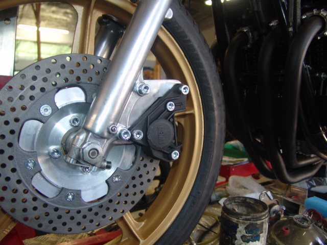

Il faut que je refabrique des fretes et des supports ... car avec les disques de 280 mm les etrires P08 "touches" les batons de jantes >>>> donc fretes avec news deports etc etc ....750 GG G.N - Page 4 26876 750 GG G.N - Page 4 26876
En plus j'ai ete obligé de me reaprovisionner en matiere premiere ...
750 GG G.N - Page 4 Dsc08510
AU4G 210X35
Aller au Boulot
Masculin Nombre de messages : 1951
750 GG G.N - Page 4 Empty
MessageSujet: Re: 750 GG G.N   750 GG G.N - Page 4 Icon_minitimeJeu 21 Juin 2012 - 14:52

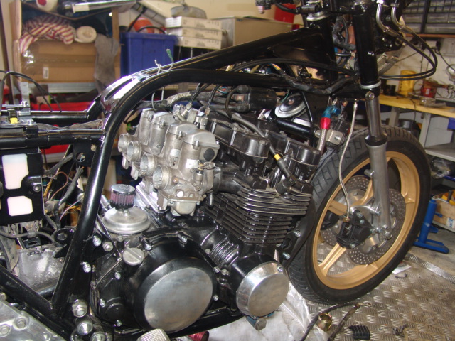

Les fretes sont refaitent .... 3,3kg >>>>770 grs Usinage Usinage 750 GG G.N - Page 4 276328 750 GG G.N - Page 4 276328 750 GG G.N - Page 4 276328 750 GG G.N - Page 4 276328 750 GG G.N - Page 4 276328
C'est monté 750 GG G.N - Page 4 883385 750 GG G.N - Page 4 883385 750 GG G.N - Page 4 883385 maintenant les platines Etriers P08
750 GG G.N - Page 4 Dsc08511
dans le genre Avant/Apres
Epuis entre 2 j'ai posé le mechant echappement 750 GG G.N - Page 4 626681 750 GG G.N - Page 4 626681 750 GG G.N - Page 4 626681
750 GG G.N - Page 4 Dsc08512
C'est le féte de la MUSQUE qu'il disent 750 GG G.N - Page 4 883385 750 GG G.N - Page 4 883385

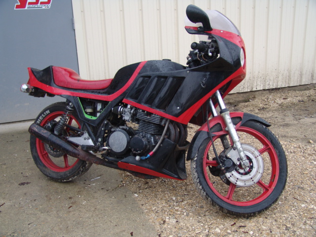

bon et bien c'est confirmé elle etait bien bleu ( enfin entre autre )
750 GG G.N - Page 4 00814
750 GG G.N - Page 4 00911
750 GG G.N - Page 4 01013
750 GG G.N - Page 4 01910

Les fretes c'est faits ...les platines support de disques c'est faits
750 GG G.N - Page 4 Dsc08515

Bon ajourd'hui elle a pris l'air .... et change de place dans l'atelier ....
750 GG G.N - Page 4 Dsc08523
750 GG G.N - Page 4 Dsc08524
AVANT
750 GG G.N - Page 4 Dsc08017
Encore qq. details, reglages .....750 GG G.N - Page 4 883385 750 GG G.N - Page 4 883385 et rouler jeunesse
