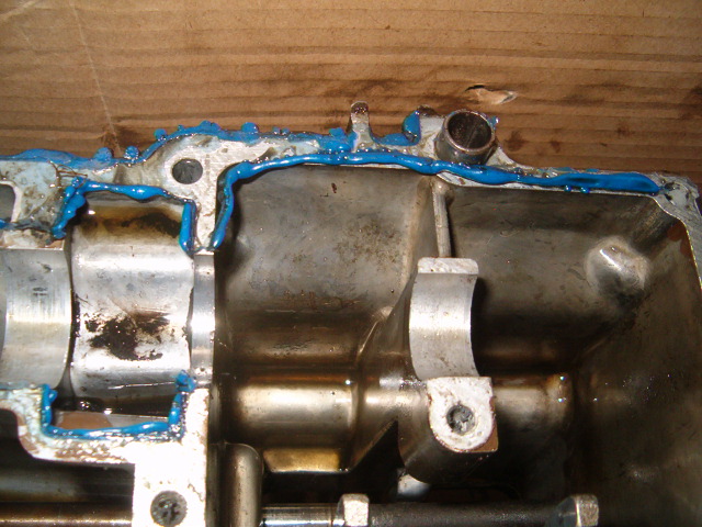

JUSTE POUR VOUS MONTRER
DEMONTAGE CE MATIN D UN GS 750
LE DERNIER REMONTAGE DE CE MOTEUR A DU ETRE FAIT PAR UN MECANO BRICOLO COMME JE LES AIME
COMME IL AVAIT DU ACHETER UN TUBE DE PATAOINJ ET QU IL S EST DIT QU IL ALLAIT PAS LE REUTILISER AVANT UN MOMENT
AU LIEU DE GACHER AUTANT METTRE TOUT LE TUBE PATAOINJ  BLEUE  358591 PATAOINJ  BLEUE  358591 PATAOINJ  BLEUE  358591
PATAOINJ  BLEUE  Suzuki13
HEUREUSEMENT QU IL A PAS PRIS UNE CARTOUCHE DE SILICONE POUR LE JOINT DE LA BAIGNOIRE DANS LA SALLE DE BAIN PATAOINJ  BLEUE  626681
IMMAGINEZ LE RESULTAT PATAOINJ  BLEUE  974736
PATAOINJ  BLEUE  Suzuki14
C EST BEAU HEIN silent
PATAOINJ  BLEUE  Suzuki15
PATAOINJ  BLEUE  Suzuki16
APRES JE VOUS PASSE LES DETAILS VIS MANQUANTES VIS CASSEES ECROUS D EMBRAYAGE DEMONTE AU BURIN ...
YA PLUS QU A TOUT REMETTRE EN ETAT ET RESSOUDER LE CARTER COTE ALLUMAGE PATAOINJ  BLEUE  615257
EN GROS YA DU BOULOT POUR TOUT REPARER PATAOINJ  BLEUE  276328
MAIS RIEN D INSURMONTABLE PATAOINJ  BLEUE  20176

SUITE DE L AUTOPSIE
J AI TROUVE POURQUOI IL AVAIT CASSE DES VIS ET QUE LES ROULEMENTS DE BOITE AVAIENT TOURNE DANS LES PORTEES pale
PATAOINJ  BLEUE  Suzuki17
LE PION DE L ARBRE DE KICK PAS DANS SON LOGEMENT PATAOINJ  BLEUE  974736 PATAOINJ  BLEUE  974736 PATAOINJ  BLEUE  974736
C EST SUR LES DEMI CARTERS DEVAIENT ETRE BEAUCOUP PLUS DUR A FERMER ET FUIRE COMME UN PANIER PATAOINJ  BLEUE  679130
LE KICK DEVAIT AUSSI ETRE BLOQUE No
RESULTAT POUR L INSTANT UTILISATION DES CARTERS VIDE POUR GABARIT ...
PATAOINJ  BLEUE  Suzuki18
ET LORS DU PROCHAIN REMONTAGE CEUX CI PASSERONT A LA FERRAILLE PATAOINJ  BLEUE  358591 ILS SONT A COUP SUR DEFORMES IRREMEDIABLEMENT
PATAOINJ BLEUE =MECANO BRICOLO = MOTEUR POUBELLE

MessageSujet: Re: PATAOINJ BLEUE    PATAOINJ  BLEUE  Icon_minitime22/1/2012, 13:01
ce qui explique aussi qu'il faillais plein de joint bleu PATAOINJ  BLEUE  626681vu que ça baillais un poil PATAOINJ  BLEUE  626681
