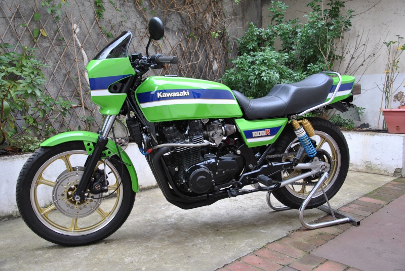

Voici la petite dernière qui vient d'être livrée chez son nouveau propriétaire, collectionneur en Belgique.
La moto est une 1000 R ELR de 1984, entièrement restaurée.
Le moteur a subi la même préparation que les moteurs de course du Team Hampe Compétition.
La partie-cycle reçoit quelques améliorations évoquant la moto de course de l'époque : 4 en 1 Kerker, bras oscillant, ressorts d'amortisseurs, échangeur air/huile, etc ...
Le faisceau électrique est ... parfait : merci Bruno !
La moto a fait l'objet d'un reportage complet à paraître dans la revue Cafe Racer de février.

SUPERBE REALISATION 1000 R Eddie Lawson Replica 26876
LE BRAS OSCILLANT EST PARFAIT EN PROPORTIONS 1000 R Eddie Lawson Replica 883385
ELLE MERITERAIT TOUT DE MEME UN JOLI FREINAGE A L AVANT 1000 R Eddie Lawson Replica 626681
D AUTANT QU AVEC UN MOTEUR PAREIL ...LA VERSION D ORIGINE DOIT ETRE "JUSTE"pale

Bras de ZRX 1100 non?1000 R Eddie Lawson Replica 896636
Age : 33
1000 R Eddie Lawson Replica Empty
MessageSujet: Re: 1000 R Eddie Lawson Replica   1000 R Eddie Lawson Replica Icon_minitime13/1/2012, 12:02
Whaa splendide 1000 R Eddie Lawson Replica 26876 1000 R Eddie Lawson Replica 26876 1000 R Eddie Lawson Replica 26876
J'aimerais bien savoir aussi pour le bras oscillant car il me semble qu'en l'état il ne passe pas au niveau des platines repose pieds passager 1000 R Eddie Lawson Replica 896636

Ce ne serait pas un bras de 400 ZRX ?
Yves en a parlé il y a peu... 1000 R Eddie Lawson Replica 615257

EFFECTIVEMENT CE N EST PAS UN BRAS DE 1100 VOIRE 1200 ZRX
JE LES TROUVE TROP GROS 1000 R Eddie Lawson Replica 626681
C EST UN DE 400 ZRX QUI PASSE SANS PROBLEME DANS LE CADRE DE 1000 R ET EST A MON AVIS MIEUX ADAPTE A CE MONTAGE
ENTRE AUTRES LES AMORTISSEURS SONT MOINS DEPORTES ET C EST PLUS JOLI 1000 R Eddie Lawson Replica 276328
LE PROBLEME C EST QU IL EST BBBBEAUCOUP PLUS DIFFICILE A TROUVER 1000 R Eddie Lawson Replica 679130
VOIRE IMPOSSIBLE EN FRANCE CAR PAS IMPORTE ...
1000 R Eddie Lawson Replica Zrx40010
ELLE EST BIEN JOLIE TOUT DE MEME 1000 R Eddie Lawson Replica 541686
ON LA TROUVE EN ANGLETERRE AU JAPON ET PEUT ETRE AILLEURS ...

Merci à tous pour vos messages et vos compliments.
Effectivement le bras oscillant provient bien d'une ZRX 400.
C'est déjà le même modèle de bras oscillant que j'avais utilisé sur la Moriwaki Replica.
J'achète ces pièces au Japon.
Ce type de bras me semble plus utilisable sur nos motos que ne le sont les bras des ZRX 1100 et 1200 (trop larges, trop massifs).
1000 R Eddie Lawson Replica Swg2-210
Il est un peu plus long que l'origine, mais surtout il doit être prévu pour un pneu de 130 ou 140 ce qui évite la pose d'entroises "énormes" de part et d'autre de la roue d'origine.
De fait les amortisseurs restent bien parallèles et travaillent normalement, même en utilisant le point d'ancrage supérieur d'origine de la moto.
Par contre les finitions sont délicates :
- le pot d'échappement 4 en 1 passe tout près du bras oscillant
- les platines repose-pieds d'origine ont dues être "écartées" du bras oscillant d'environ 1 cm
- le bras nécessite une adaptation pour être installé dans le cadre ; mais je précise que c'est bien le bras qui est modifié et le cadre qui reste d'origine !
- la roue AR nécessite la fabrication d'un axe spécifique (à cause des excentriques)
Bref, tout cela est assez beau mais nécessécite de nombreux montages à blanc, plusieurs allers-retours entre atelier moto et atelier d'usinage !
Mais quand on aime ...
