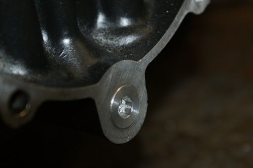

çà s'achète çà???
Bouchon
d'origine
Nouveau bouchon alu
Prepa Kawa GPZ 750 pour 2012 - Page 2 007-copie-2 Prepa Kawa GPZ 750 pour 2012 - Page 2 008-copie-2
Prepa Kawa GPZ 750 pour 2012 - Page 2 009-copie-2

Bonsoir
SI SI ça existe ......
À+

Les bouchons de carter affleurants ne se vendent pas, en tout cas à ma connaissance. Je l'ai fait au tour. je voulais que rien ne dépasse du moteur, j'ai coupé le vilo à gauche pour cela. Et il y avait cette verrue. A droite le bouchon est en retrait.
