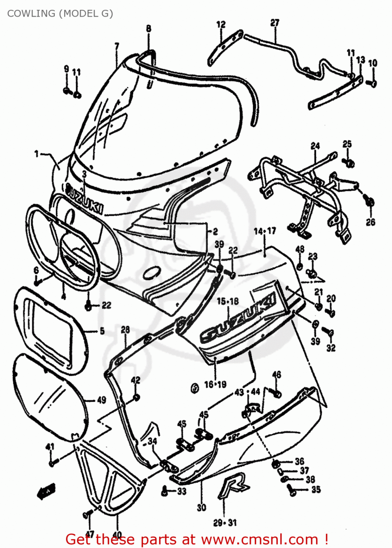

Pour moi elle est presque parfaite , il ne manque que l'étanchéité lumière-carénage qui risque de faire un "halo lumineux" la nuit dans la bulle GS 1000 en remontage - Page 10 292614
Walter Bagehot
Masculin Nombre de messages : 3080
GS 1000 en remontage - Page 10 Empty
MessageSujet: Re: GS 1000 en remontage   GS 1000 en remontage - Page 10 Icon_minitime11/12/2011, 10:12
La platine de fixation des phares est celle d'origine des GSX-R première version et elle est équipée d'origine d'un gros jonc en caoutchouc qui fait le tour de la platine. L'étanchéité est parfaite. L'intérieur du carénage étant noir, si la lumière passait, on le verrait de suite et ça serait, effectivement, très gênant.
GS 1000 en remontage - Page 10 Phares10
Repère #20 sur la vue.

SUR LES VERSIONS PRESERIE JAPAN DES 750 GSXR LE PLEXI BOMBE DEVANT LES PHARES EST MONTE
LE DECROCHEMENT SUR LE MOULE DU HAUT DE CARENAGE SE VOIT TRES BIEN GS 1000 en remontage - Page 10 615257
SAUF QUE POUR LES NORMES AMERICAINES ET ALLEMANDES CELA PASSE PAS A L HOMOLOGATION ...GS 1000 en remontage - Page 10 974736
JE PARLE MEME PAS DES SUISSES ET DES ITALIENS AVEC LE PHARE CARRE GS 1000 en remontage - Page 10 40293 ...
DU COUP IL N A JAMAIS ETE MONTE MAIS ON LE TROUVAIT SUR LE PART LIST ET ON POUVAIT LE COMMANDER A PART GS 1000 en remontage - Page 10 276328
Perso je ne l'ai jamais vu que en accessoire à des prix défiant tout envie d'achat, alors comme j'ai du plexi en pagaille, je me le suis fait. On est jamais aussi bien servi .....

T AS RAISON EN PLUS CELA LUI DONNE LE RACING TOUCH
D ORIGINE LES JAPY AVAIENT MEME MIS UN PETIT JOINT NOIR AVEC UNE BORDURE ... UN MERDIER A MONTER GS 1000 en remontage - Page 10 679130
GS 1000 en remontage - Page 10 Cowlin10
REP 49 GS 1000 en remontage - Page 10 615257 TOUJOURS DISPO POUR LA MODIQUE SOMME DE 108€50 GS 1000 en remontage - Page 10 626681
