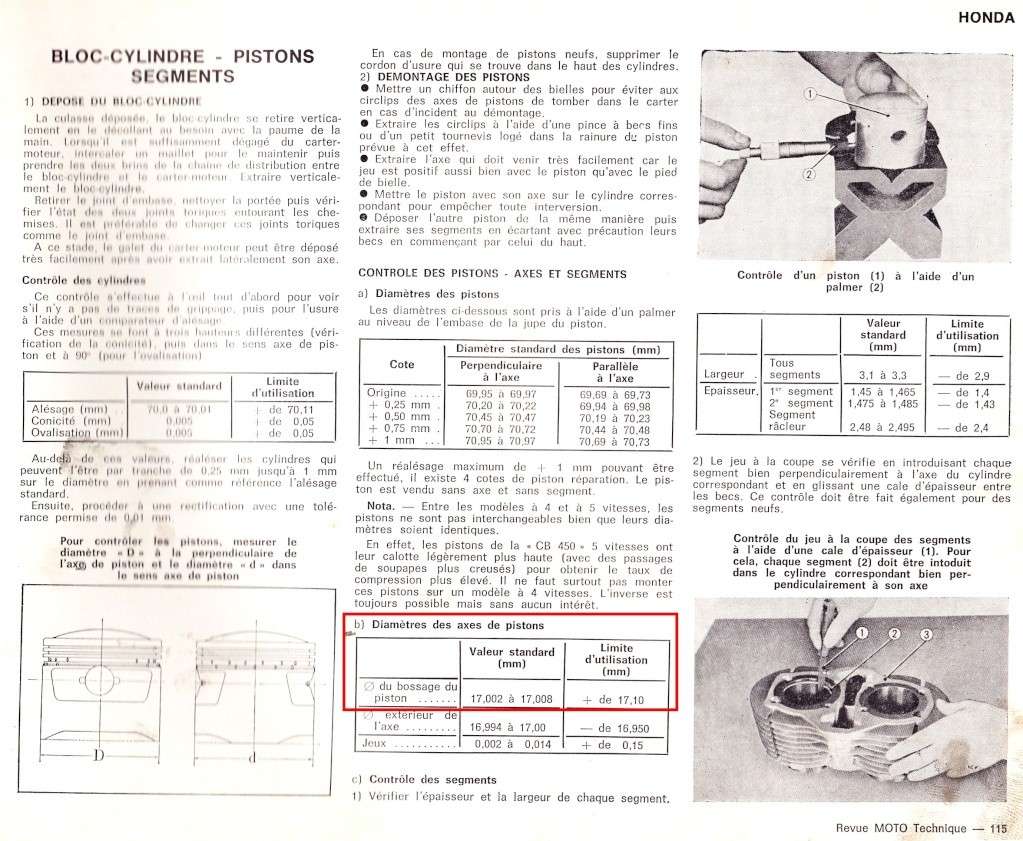

| je connaissais l'astuce des pistons CB 450 ou CB 500T pour gonfler un 750 FOUR. si je dis pas de bétise, ces pistons sont en axe de 15 alors que mes pistons sont en 17 |
| Sujet: re VIBRATIONS MOTEUR 11/6/2012, 13:02 | |
| non 17 le 450,si ma mémoire est bonne alain |
| Sujet: Re: Vibrations moteur 11/6/2012, 15:02 | |
| cb- 350- 450- 750- axe de 15 |
| Sujet: Re: Vibrations moteur 11/6/2012, 17:30 | |
| le Patron a parler c'est bien ce qui me semblais, j'etais sur le point de verifier dans mon s/sol |
| Sujet: Re: Vibrations moteur 11/6/2012, 19:11 | |
| - didier77 a écrit:
- le Patron a parler c'est bien ce qui me semblais, j'etais sur le point de verifier dans mon s/sol
Et bien "le patron" a tord. Les CB 450 c'est Ø17 les axes de pistons !!! Sur un CB 750 l'alésage 70 fait 1000cc, ça m'étonnerai que quelqu'un ait monté ça sans gros bloc JPX. La 450, j'ai donné plus que de raison, ça va je maitrise !!! JM |

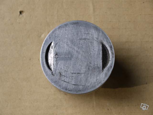

| C EST MOI QUI AVAIT FAIT DES MONTAGES DE PISTONS DE CB 450 ET CB 500 T DANS DES BLOCS CYLINDRES DE KAWA Z ET JE N ETAIS PAS LE SEUL J EN AI ENCORE UN JEU SUR L ETAGERE DONT CELUI QUE J AI PRIS EN PHOTO JE N AVAIS PAS BAGUE LES BIELLES DU KAWA PAR CONTRE J AI RETOUCHE LES DIAMETRES INTERIEURS DES AXES DE PISTON POUR EQUILIBRER L EQUIPAGE MOBILE CERTAINS TRES CONNUS MONTAIENT AUSSI DES PISTONS D ALFA ROMEO SUR LES Z KAWA ENSUITE SUR LES JAPAUTO ON MONTAIT DES PISTONS SPECIAUX FAITS PAR PISTON BRETILLE DANS LES BLOCS JPX DE 1000 VX ON N UTILISAIT QUE LES SEGMENTS DE CB 450 HONDA JUSTEMENT PARCE QUE LES AXES DE PISTONS NE SE MONTAIENT PAS A+ YVES |

| PISTON BRETILLE DE JAPAUTO 1000 VX AXE COURT ET JUPE ALLEGEE DOUBLE PERCAGE POUR LUBRIFICATION DE L AXE DE PISTON VERSION ROUTE PRIVILEGIANT LE COUPLE CIEL DE PISTON PLAT LES PISTONS DE 350 HONDA RACING DONNAIENT DES MOTEURS BEAUCOUP PLUS MECHANTS A+ YVES |
