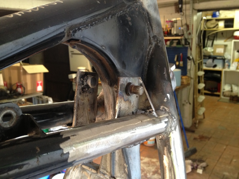

bonjour bonjour !!! désolé d'avoir été absent un long..... tres long moment, mais le GPZ a un peu avancé, le projet a changé complètement de direction, ca sera un cafra pur et dur. donc le B.O de Zxr 400 a été adapté, pour ca il fallu modifier le cadre au niveau des paliers de bras oscillant, Axe de 17 sur le GPZ contre 20 sur le ZXR. l'amorto d'origine c'est fait la belle, un de GSX-R 1000 est venu en lieu et place.
niveau esthétique, pour avoir un beau rendu, j'ai déniché un réservoir de 1100 B2, blague de l'histoire, j'ai été obligé de modifier le cadre au niveau des fixation du réservoir, car le tunnel du B2 est moins large de celui du Gpz.
ZX 750 japo-racing  <a href=ZX 750 japo-racing  Suppor13" />
idem sur le reservoir, obligé de modifier pour venir me poser sur le support d'origine du Gpz
ZX 750 japo-racing  <a href=ZX 750 japo-racing  Fixati10" />

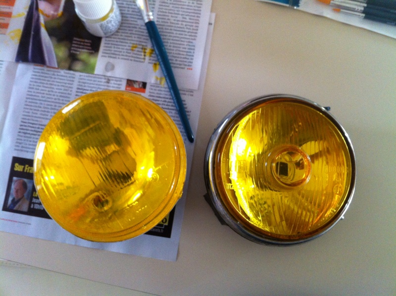

pour le phare, voulant donner un vrai coté old school, je l'est démonté,pour ensuite le peindre en jaune, avec de la peinture a carreau, petit conseil pour que la peinture accroche, avec un chiffon, nettoyer la surface a peindre avec de l’acétone, une fois peint, mettre le carreau au four 40 min a 160 deg.
 ZX 750 japo-racing  <a href=ZX 750 japo-racing  Carrea10" />
donc a gauche le phare que j'ai peint, a droit mon additionnel marchal, pour vous donner une idée du rendu
ZX 750 japo-racing  <a href=ZX 750 japo-racing  Feux_j10" />
