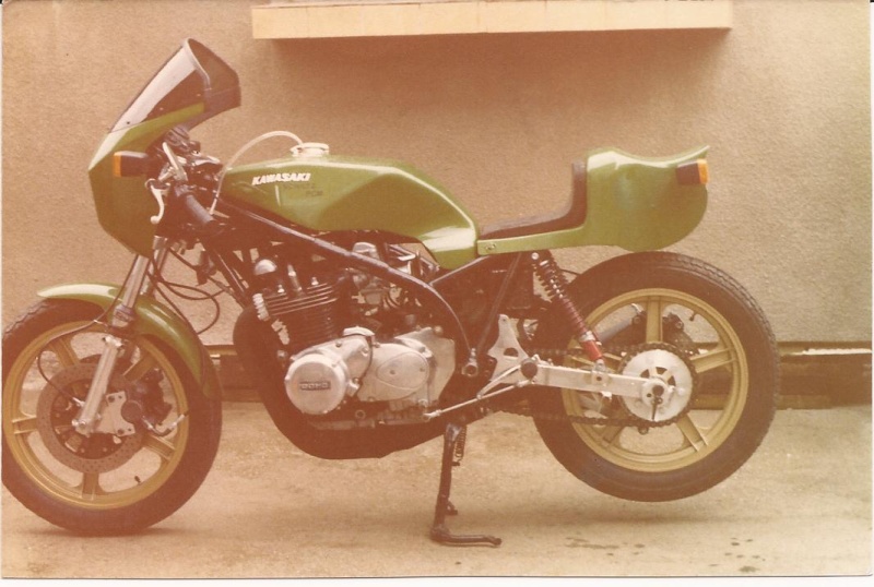

Voici donc une première photo de la moto que j’ai faite avant qu’elle
ne passe aux mines.

Je pense avoir trouvé, en hébergeant l'image sur servimg.com.
Mais je ne sais toujours pas pour l'avatar, si quelqu'un peut m'aider.
[img][/img]KAWASAKI SCHILTZ, le forum à l'aide ! - Page 11 Schilt10
Cette photo correspond à la moto avant le passage aux mines.
On peut remarquer que la selle n'est pas celle qu'à trouvé Georges mais à défaut d'autre chose.
Au fait qui est Titane pour avoir une selle presque identique.
La selle que l'on voit sur la photo était fixée par 2 vis quart de tour près de la base du réservoir.
Voila pour l'instant.
D'autres infos ne tarderons pas.
Michel.

Très belle photo, merci
La roue avant semble être celle que j'ai récupérée avec la moto, peinte en vert douteux !
La moto avait une belle ligne, bravo

Pour la selle achetée à TITANE, elle provenait d'une coque SCHILTZ ultérieure coupée.
Je l'ai retaillé pour qu'elle puisse s'adapter avec le réservoir.

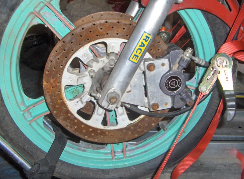

Michel,
C'est la même fourche ? on ne voit pas très bien sur la photo de ta moto.

Je ne vois pas le bas de la fourche, donc c'est difficile à dire.
Je remarque une chose, par rapport à la photo que j'ai publié, c'est que que les T de fourches ont été descendus.
Après le passage aux mines, en ayant fait des essais sur route, il s'est avéré qu'elle guidonnait un peu dans certaines conditions.
Après réflexions, j'en ai conclu que cela provenait de la roue avant qui était en 19 pouces, j'ai donc descendu les T de fourches pour compenser cette différence de diamètre. Cela avait amélioré un peu la tenu de route.
En espérant que ce réglage n'a pas été changé, c'est à peu près la dimension que l'on voit sur la photo.

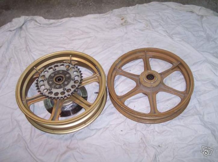

Merci,
Les roues prévues sont en 18, bon j'en suis pas encore là...
Jantes EPM en alu, je n'ai pas trouvé de SMAC ...

L'essentiel pour les jantes, ce sont les dimensions en 18 pouces.
Je pense aussi qu'il est plus sage d'utiliser de l'alu que des SMAC en magnésium.

Pour Michel :
ça va lui rappeler des souvenirs, pinces Delta...roue Marchesini ?
