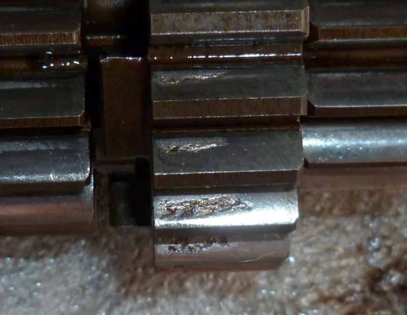

BON la nouvelle boite est arrivée , il y a néanmoins encore un petit problème , disons qu'elle n'est pas aussi bien qu'attendue ...
KATANA THIERRY  - Page 5 P1000517
donc si quelqu'un pouvait nous dépanner d'un pignon d'arbre primaire .....
en bon état cela va de soit .

Pour permettre une bonne identification du pignon fragile , rien de mieux qu'une petite photo et un petit plan.
KATANA THIERRY  - Page 5 Cimg5010
KATANA THIERRY  - Page 5 Gearbo10
KATANA THIERRY  - Page 5 P1000518

JE RENTRE DE CHEZ BRUNO CE SOIR KATANA THIERRY  - Page 5 276328
MP
APRES DEMONTAGE IL Y A TOUT DE MEME DU SOUCIS SUR CE PIGNON DE 5 EME SUR LES SUZ
UNE DENT AVEC UNE ECAILLE ET 2 DENTS PIQUEES KATANA THIERRY  - Page 5 679130
C EST MOINS PIRE QUE SUR LE TIENS MAIS TOUT DE MEME KATANA THIERRY  - Page 5 896636
KATANA THIERRY  - Page 5 Gsx_1129
IL FAUT DIRE QUE CE PIGNON EST 30% MOINS LARGE QUE SUR UN 900Z QUI EST TOUT DE MEME BEAUCOUP MOINS PUISSANTKATANA THIERRY  - Page 5 626681
SUZ AURRAIT IL FAIT UNE ECONOMIE OU IL NE FALLAIT PAS ....DOMMAGE
ON COMPRENDS MIEUX POURQUOI CE PIGNON EST INDISPONIBLE KATANA THIERRY  - Page 5 974736

Pas d'accord avec l'analyse ! Un pignon menant de KAWA fait 17mm de large, le SUZ fait 15,45. On navigue donc dans du 9% sans plus. En comparaison une boîte de 1100 GSX-R air/huile à un pignon de 16mm et la boîte passe sans problème des puissances de 170 - 180 ch les doigts dans le nez.
Pour moi le problème vient plutôt de l'utilisation d'une huile merdique genre 100% synthèse et/ou des vidanges tous les 36 du mois. Le traitement de surface est surement faible mais toutes les boîtes n'en souffrent pas systématiquement.

POUR REVENIR AU SUJET SUR LA BOITE DE GSX KATANA THIERRY  - Page 5 615257
IL EST TOUT DE MEME ETONNANT DE TROUVER SUR 5 BOITES DE VITESSES
PRISES AU HAZARD AVEC SUR TOUTES LES PIGNONS DE 5 EME FLINGUES
PLUS OU MOINS GRAVEMENT
JE DOIS AVOIR UNE BONNE DIZAINE DE BOITES DE KAWA SUR L ETAGERE DONT CERTAINE N ONT SUREMENT
PAS ETE MIEUX SOIGNEES QUE LES BOITES DE SUZ ET LES VIDANGES FAITES PAS PLUS REGULIEREMENT
ET 98% N ONT AUCUNE TRACES D USURE SUR LES DENTS AVEC ARRACHEMENT DE MATIERE
DES CRABOTS MARTYRISES VOIRE CASSES SUR LES PIGNONS DE SECONDE PAR CONTRE ... J EN AI KATANA THIERRY  - Page 5 626681
A MON AVIS IL DOIT BIEN Y AVOIR UN PROBLEME DE TRAITEMENT THERMIQUE OU DE MATIERE
SUR CES PIGNONS DE SUZ
A CHAQUE DEMONTAGE MOTEUR IL EST PRUDENT D Y REGARDER DE PRES
LES MORCEAUX DE METAL QUI SE BALADENT DANS LE MOTEUR C EST JAMAIS TERRIBLE
