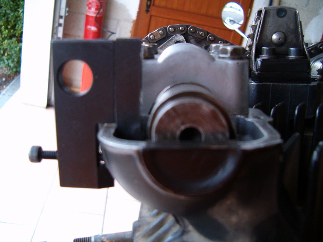

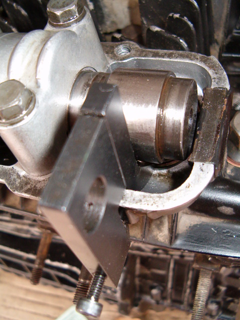

| SUPERBE BOULOT ROGER CE SONT LES POSSESSEURS DE KAWA QUI VONT TE REMERCIER BRAVO IL FAUT ENSUITE APPRENDRE A S EN SERVIR IL FAUT BIEN SUR DEPOSER LES 4 BOUGIES LE CARTER D ALLUMAGE ET LE CACHE AAC LA ROTATION DU MOTEUR SE FAIT AVEC UNE CLE A PIPE SUR LE VILO COTE ALLUMAGE POUR CHAQUE PASTILLE FAIRE LA MEME OPERATION OPERATION 1 CAME EN POSITION HAUTE MESURER AVEC DES CALES PAILLETTES ET NOTER LE JEU SI CELUI CI N EST PAS CONFORME ORIENTER LE GODET AVEC SON ENCOCHE VERS L INTERIEUR DE LA CULASSE C EST PLUS FACILE ENSUITE POUR DECOLLER LA PASTILLE OPERATION 2 ENFONCER LE GODET AU MAXIMUM A L AIDE DE LA CAME EN TOURNANT LE VILO DOUCEMENT PUIS PLACER L OUTIL PARFAITEMENT EN APPUIT SUR LE BORD DU GODET ET SERRER LA VIS BTR A LA MAIN ... SURTOUT PAS A LA CLE RISQUE DE CASSE DE LA CULASSE VERIFIER QUE LE BEC EST PIEN EN APPUIT SUR LE BORD DU GODET ET PAS SUR LA PASTILLE FAIRE TOURNER L ARBRE A CAME DOUCEMENT DANS LE SENS DU DEGAGEMENT ATTENTION DE NE PAS SE TROMPER DE SENS CAR SINON LA CAME VIENT EN APPUIT SUR L OUTIL ET RISQUE DE CASSER LA CULASSE LE GODET EST DONC BLOQUE EN BAS PAR L OUTIL PRENDRE UN PETIT TOURNEVIS PLAT ET LE LOGER DANS L ENCOCHE DU GODET POUR DECOLLER LA PASTILLE QUI FAIT SOUVENT VENTOUSE AVEC L HUILE ET LA RECUPERER AVEC UN AIMANT NOTA J AI MIS CETTE PASTILLE DANS CE SENS POUR QUE L ON PUISSE LIRE SON EPAISSEUR EN REALITE LA PARTIE GRAVEE NE SE TROUVE PAS DU COTE DE LA CAME POUR EVITER QU ELLE NE S EFFACE ENFIN REMPLACER LA PASTILLE PAR CELLE CORRESPONDANT AU JEU ADEQUAT BIEN VERIFIER SA PARFAITE MISE EN PLACE AVANT DE FAIRE A NOUVEAU TOURNER L ARBRE A CAME DANS L AUTRE SENS ET QUE LA CAME ENFONCE A NOUVEAU LE GODET POUR LIBERER L OUTIL DESSERER LA VIS ET PASSER A LA PASTILLE SUIVANTE ... BON REGLAGE A+ YVES

| plus facile à usiner en 1980 il ne se servait pas de la découpe lazer |
| Sujet: Re: outil à pastille kawasaki 13/5/2011, 21:18 | |
| Plus facile a réaliser ... En 2 morceaux ...je pense
Team TZ AMFP&M JJ
| - dimble a écrit:
- pour l'outil d'origine est il demontable?
L OUTIL D ORIGINE KAWA N EST PAS DEMONTABLE IL EST MONOBLOC COMME LA REFABRICATION DE ROGER A+ YVES |

| Tout à fait ,bonne continuation J'ai oublié de mettre le principe de fonctionnement.Ne pas oublier de tourner le poussoir avec le plat du coté de l'outil |

apparemment un pour Z900/Z1000-1000J/R-GPZ1100B (57001-113), et l'autre pour Z650/750 je crois (57001-501) c'est bien le 1er que tu as copié ? super boulot, j'en ai plus besoin pour l'instant mais tu préviens quand le stock baisse ! Pour 650/750, impossible les pastilles sont sous les poussoirs, il faut obligatoirement démonter les ACT. Par contre il existe bien deux outils KAWA, le traditionnel comme celui refabriqué par Roger et un autre composé d'un levier et d'une cale. On faisait levier sous la came et on plaçait la cale entre l'arbre et le bord du poussoir pour le maintenir en position et pouvoir enlever la pastille. Pas très pratique mais un peu plus rapide à utiliser que le premier. Je mettrai une photo du bidule ce soir. JM |
| Sujet: Re: outil à pastille kawasaki 14/5/2011, 14:26 | |
| CERTAINS ONT LES REVUES TECHNIQUES D AUTRES LES REVUES DU CONSTRUCTEUR MOI J AI MEME LES REVUES POUR LES OUTILLAGES DU CONSTRUCTEUR ET HOP LA LA REF AVEC LE TABLEAU D AFFECTATION KIVABIEN ET LE 57001 501 EST LE MODELE POUR LE KZ 750 2 CYLINDRES QUAND A L AUTRE MODELE AVEC LE LEVE SOUPAPE ET LA CALE 57001-1035 IL EST PREVU POUR LA KAWASAKI Z1300 ON PEUT BIEN SUR L UTILISER SUR LES Z 900 MAIS A L ORIGINE CE N EST PAS PREVU POUR CELA J AI AUSSI CELUI LA QUAND JE SUIS PRESSE A+ YVES |

| Voici les autres outils KAWA pour les pastilles. La pièce en tôle bleue me sert pour les arbres spéciaux où le brut de fonderie est plus gros pour l'outil d'origine. JM |
