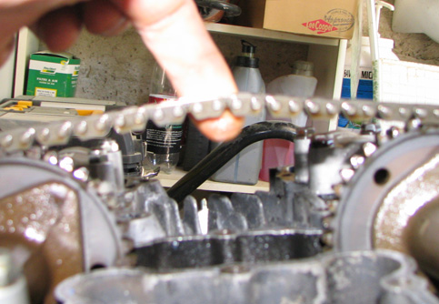

Je viens de tomber mon cache d'aac pour refaire le joint et j'ai été un peu choqué par ma chaine de distrib qui m'a parrue bien détendue :
chaine de distrib WTksQD9aTS
chaine de distrib Er9aPpfpfg
J'ai fais tourné un peu pour voir ce que ca donne :
chaine de distrib QnD4VQanYf
chaine de distrib 4bS2YrR647
J'ai démonté le tendeur il pousse bien (meme si un boulon a été ajouté derrière le deuxième ressort pour augmenter la force...
Faut que je m'affole ou c'est normal ????

sur la rmt, tu as des mesures pour verifier l'usure de la chaine.
jette un oeil w01

MIG SOUS le couvre cullasse tu as un guide superieur page 90 du rtm
c est une 1000 J cest ca ???

j'ai retrouvé une rmt du j
donc entre 21 axes de maillons, la cote limite est de 128,9 mm
Ouai c'est bien un 1000j
J'ai bien le tendeur sous le cache culbus c'est vrai, j'avais zappé, me suis encore affolé pour rien désolé bom
Merci pour la réponse en tout cas w01
chaine de distrib Empty
MessageSujet: Re: chaine de distrib   chaine de distrib Icon_minitime22/7/2007, 15:19
Ok, je vais mesuré comme ca j'aurais une idée tant que j'y suis merci w01

Y pas de probleme w01 Comme dis JO dis de ce cote la le RTM est suffisament explicite
Mais vaut mieux relire trois fois que de redemonter

Alors MIg t as mesurer la chaine entre les deux axes ??

Yes, comme neuve : 129:banane2: :banane2: :banane2:

MessageSujet: Re: chaine de distrib   chaine de distrib Icon_minitime22/7/2007, 16:46
Mig a écrit:
ben pas trop justement scratch
c'est une cote maxi....

OH putain la loose, bon je vais revérifier dans le doute casse
MessageSujet: Re: chaine de distrib   chaine de distrib Icon_minitime22/7/2007, 19:10
Au fait il faut bien prendre de milieu d'axe à milieu d'axe

OUI bien sur t as pas le RTM ???
Nan je l'ai pas...
Mais bon j'ai reglé le probleme : j'ai remis le couvercle Very Happy

C EST VRAI QUE SI TU N AS PAS LES CONAISSANCES SUFFISANTES
ET SANS LA RMT
C EST LA MEILLEURE SOLUTION Very Happy Very Happy Very Happy Very Happy
PAR CONTRE SI TU VEUX PAS LA PRENDRE DANS LA TRONCHE DANS PEU DE TEMPS
TU AS INTERET A PREVOIR LE REMPLACEMENT DE LA CHAINE DE DISTRIBUTION AU MINIMUM
ET EN GENERAL LE PATIN TENDEUR EST BIEN MALADE innocent innocent
JE TE RECOMMANDE DE LA DOUCEUR DANS LA POIGNEE DE GAZ ET SURTOUT EVITER LES RETROGRADAGES DE TRAPEUR
EN GENERAL C EST LA QUE CA PETTE affraid affraid affraid
ENFIN TU FAIT CE QUE TU VEUX ET SUIVANT TES FINANCES albino
