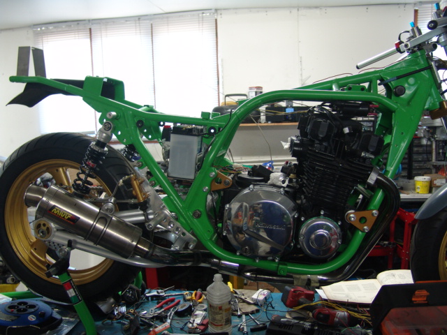

Alors les travaux continue ......mais les MALHEURS DE FRED AUSSI Replique de Replica 1135 FRED' projet - Page 5 26876 Replique de Replica 1135 FRED' projet - Page 5 26876 Replique de Replica 1135 FRED' projet - Page 5 26876 Replique de Replica 1135 FRED' projet - Page 5 26876 Replique de Replica 1135 FRED' projet - Page 5 26876
Le CDI ne fonctionne que sur une bobine ..... Replique de Replica 1135 FRED' projet - Page 5 679130 Replique de Replica 1135 FRED' projet - Page 5 679130 Replique de Replica 1135 FRED' projet - Page 5 679130 pas top pour un 4 cylindre ,et c'est bien le CDI j'ai testé avec un autre et tout est OK
Il manque une petite pieces que tout ceux qui se sont FAITS CH...ER avec le boiter CDI de ZX connaissent et surtout le branchement est bien connue ...... il me manque donc une diode pour la securite Replique de Replica 1135 FRED' projet - Page 5 276328 Replique de Replica 1135 FRED' projet - Page 5 276328 Replique de Replica 1135 FRED' projet - Page 5 276328 Replique de Replica 1135 FRED' projet - Page 5 276328
c'est la petite piece au bout du fil rouge
Replique de Replica 1135 FRED' projet - Page 5 Dsc07325
Bon j'avance quand meme
Replique de Replica 1135 FRED' projet - Page 5 Dsc07326
Replique de Replica 1135 FRED' projet - Page 5 Dsc07327
l'echappement
Replique de Replica 1135 FRED' projet - Page 5 Dsc07328
Replique de Replica 1135 FRED' projet - Page 5 Dsc07329
ET voila pour cette petite journée

Reprise des travaux avec le CDI OK et la diode de securite
Voici le tableau de bord
Replique de Replica 1135 FRED' projet - Page 5 Dsc07510
la boite a fusibles
Replique de Replica 1135 FRED' projet - Page 5 Dsc07511
le moteur est terminer et ca tourne
Replique de Replica 1135 FRED' projet - Page 5 Dsc07512
Prochaine etape emballage du faisceau electrique et purge des freins

FRED
ELLE TOURNE
ELLE FREINE
ELLE ECLAIRE
ELLE CHARGE
ELLE n'attends plus que toi ...............pour rouler
Replique de Replica 1135 FRED' projet - Page 5 Dsc07513
Replique de Replica 1135 FRED' projet - Page 5 Dsc07514
Et voila
