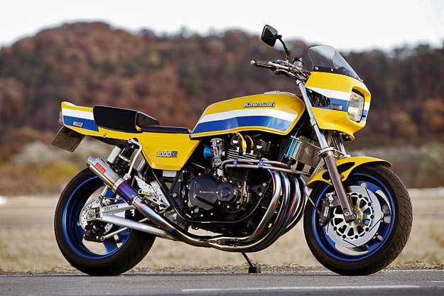

Je ne connaissais pas, vu dans "street monster" de ce mois ci

je connais ce préparateur , mais je trouve ça trop flashy, voir mauvais goût

Bravo la 1000R avec des FCR montés de travers (moteur pas assez incliné) impeccable pour les niveaux de cuves et en bonus il y a un préchauffage de l'huile avec les durites du radiateur qui frôlent les coudes d'échappement. J'aurai pas mieux fait !!!
Enfin là on voit les années d'expérience nécessaire à ce genre de "travail".

Pour les FCR, il existe effectivement des entretoises en pente pour permettre au niveau de cuve d'être correct, mais on ne les voit pas montées sur les machines en photos. Ces entretoises se voient parfaitement de l'extérieur, on ne peut pas se tromper.
Et en ce qui concerne les différents montages fait par les différents préparateurs cités cela ne change rien à ce que je pense. Si quelqu'un peut me prouver, autrement que par des photos, que j'ai tort je changerai alors ma vision des choses. Mais quelques belles photos ne démontrent absolument pas le bien fondé de montages privilégiant l'esthétique au bon sens mécanique. Maintenant si cela plait au plus grand nombre, tant mieux il en faut pour tout le monde.
