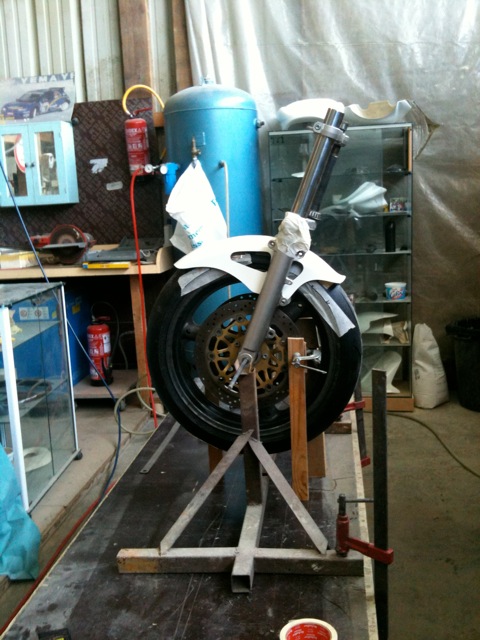

Modif de garde boue Av pour l' adapter a une fourche de Bandit:
La base:
Un nouveau projet de construction chez Mécafly... - Page 3 Dsc01411
La modif, avec renforts carbone...
Un nouveau projet de construction chez Mécafly... - Page 3 Dsc01412
Quelques entretoises pour adapter les roues.... avec les montages a blanc...
Un nouveau projet de construction chez Mécafly... - Page 3 Img_0313
Un nouveau projet de construction chez Mécafly... - Page 3 Img_0314
Un nouveau projet de construction chez Mécafly... - Page 3 Dsc01414

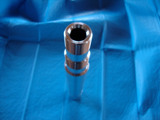

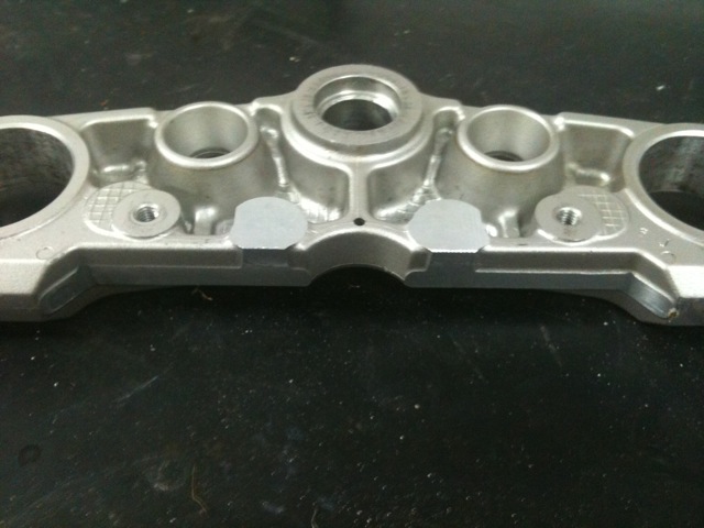

Suite:
Usinage du té supérieur pour virer ce qui ne sert a rien:
Un nouveau projet de construction chez Mécafly... - Page 3 Img_0406-2bce87b

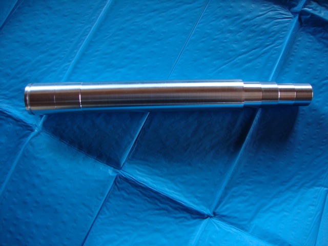

Usinage d' une colonne en alu pour adapter des tés de Bandit sur un chassis de GS1000S:
Un nouveau projet de construction chez Mécafly... - Page 3 Dsc01679-2bce7d3
Un nouveau projet de construction chez Mécafly... - Page 3 Dsc01674-2bce81c

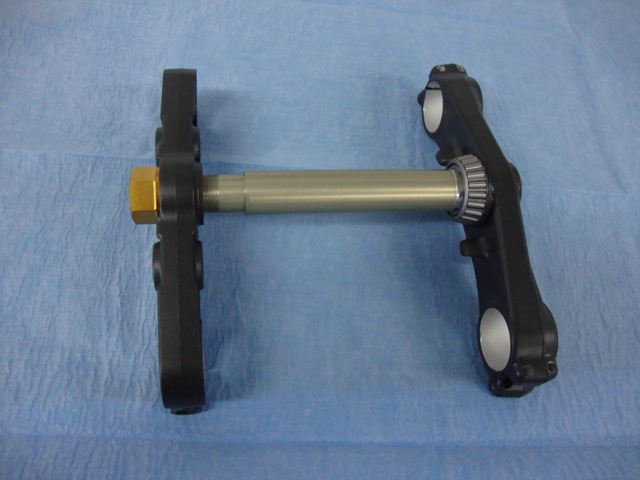

Montage de l' ensemnble tés avec l' axe de la colonne traitée dure:
Un nouveau projet de construction chez Mécafly... - Page 3 Dsc01718-2bce85a

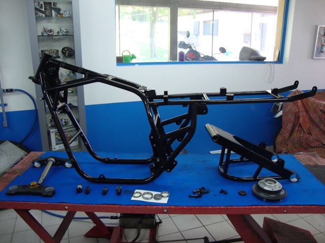

Le chassis peint et les différentes pièces:
Un nouveau projet de construction chez Mécafly... - Page 3 Dsc01717-2bce8b6
premier temps du montage:
Un nouveau projet de construction chez Mécafly... - Page 3 Dsc01729-2bce8d8
Voilà, ça avance, donc...

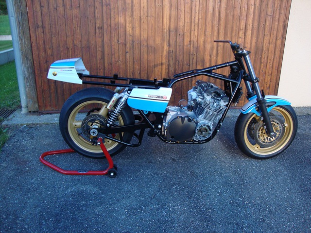

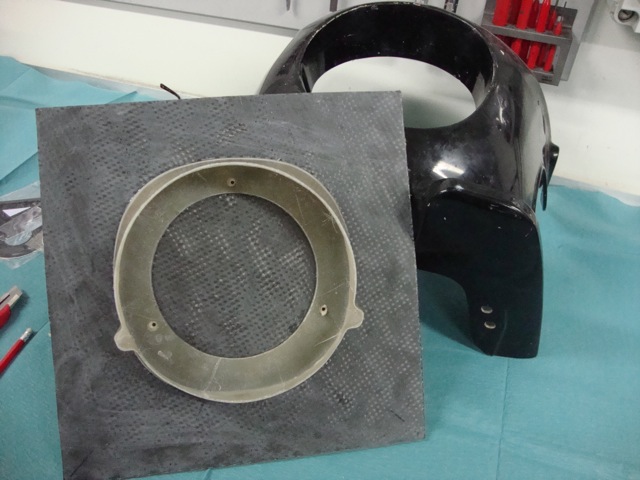

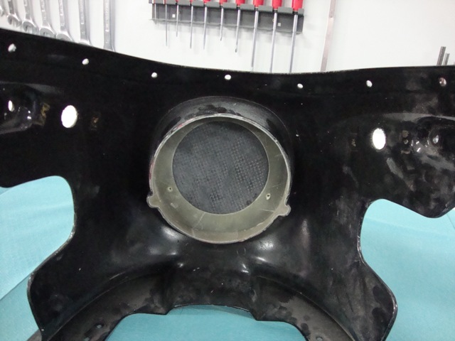

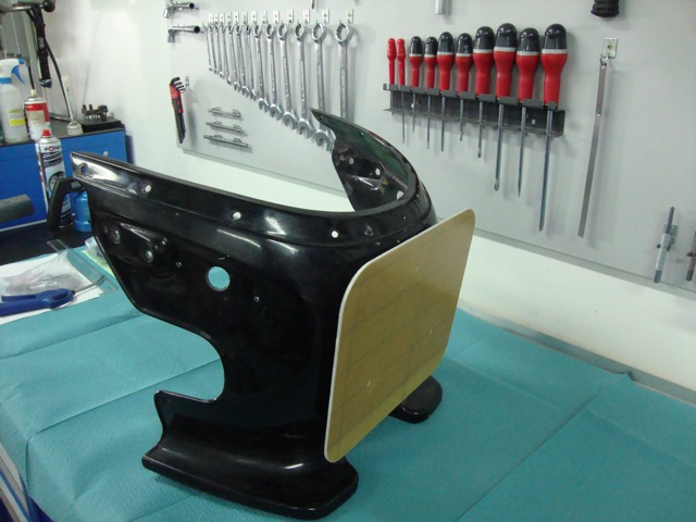

Avancement sur la carosserie...
Plaque a numéro en carbone kevlar... le budget est illimité que m' a dit le proprio... Very Happy
Plaque brut + peau pour la fixation:
Un nouveau projet de construction chez Mécafly... - Page 3 Dsc01710
Un nouveau projet de construction chez Mécafly... - Page 3 Dsc01711
Découpe a la cote avec petite dépouille pour correspondre a celle de la tête de fourche et rayonnages...
Un nouveau projet de construction chez Mécafly... - Page 3 Dsc01712
Un nouveau projet de construction chez Mécafly... - Page 3 Dsc01713
Un nouveau projet de construction chez Mécafly... - Page 3 Dsc01714
Voilà, les pièces de carosserie sont en peinture, je les attend pour les plaques a numéros ar...
Un nouveau projet de construction chez Mécafly... - Page 3 Empty
MessageSujet: Re: Un nouveau projet de construction chez Mécafly...   Un nouveau projet de construction chez Mécafly... - Page 3 Icon_minitime28/8/2011, 08:50
Vraiment pas mal la fixation par plot Un nouveau projet de construction chez Mécafly... - Page 3 883385 Un nouveau projet de construction chez Mécafly... - Page 3 883385
Je garde l idee Un nouveau projet de construction chez Mécafly... - Page 3 615257
Masculin Nombre de messages : 1098
Age : 48
MessageSujet: Re: Un nouveau projet de construction chez Mécafly...   Un nouveau projet de construction chez Mécafly... - Page 3 Icon_minitime10/9/2011, 23:17
Suite des réjouissances:
Un nouveau projet de construction chez Mécafly... - Page 3 Dsc01715
Un nouveau projet de construction chez Mécafly... - Page 3 Dsc01716
Ca prend forme tranquillement... beaucoup de problème "geométrique" ont été resolu...
Suite au prochain numéro...
