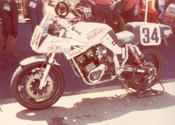

Ressemble à la Suz de Cooley

oui Pierre , je pense que tu as juste .
le cadre on voyait de loin du GSX mais la modif c'est plutot la KATANA ....

Y' a du Cooley là dessous... mais pas du KATANA!

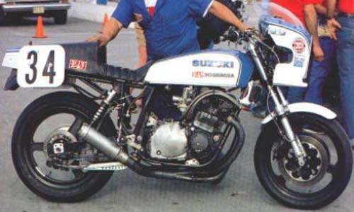

Le GS 1000 Yosh de Cooley avait la même architecture Ar
Un nouveau projet de construction chez Mécafly... - Page 2 Cooley12
C'EST QUOI COMME ROUE ?
Masculin Nombre de messages : 1980
Un nouveau projet de construction chez Mécafly... - Page 2 Empty
MessageSujet: Re: Un nouveau projet de construction chez Mécafly...   Un nouveau projet de construction chez Mécafly... - Page 2 Icon_minitimeVen 18 Fév 2011 - 20:07
DYMAG

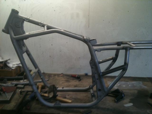

Bon la suite du post sur la construction de celle qui a remplacée la TR750...
La base est donc un GS1000S. de sérieuse modif vont être faite pour en faire une Wes COOLEY "Replica".
Le but est de construire une moto qui a la philosophie de celle qui courrait en AMA. Aucune prétention d' en faire une réplique parfaite: Le budget n' est pas illimité et l' entretient doit rester facile et que notre pilote puisse rouler en toute sécurité.
La vrai:
Un nouveau projet de construction chez Mécafly... - Page 2 Cooley12-2600c68

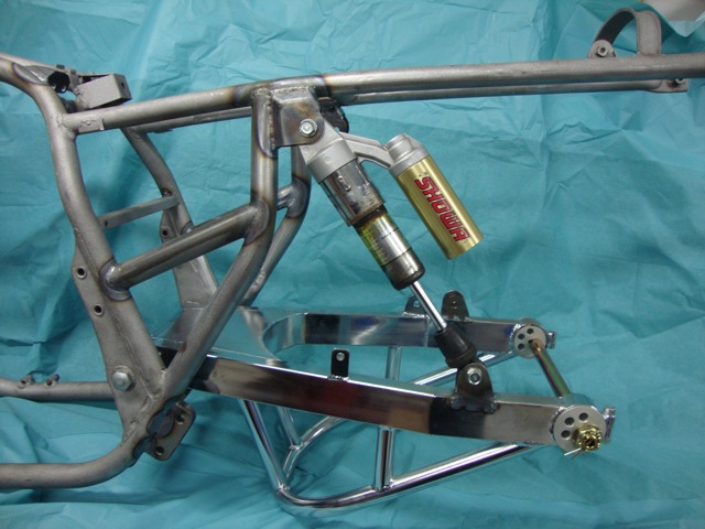

Le début du projet: modification de l' ancrage des amortisseurs:
Un nouveau projet de construction chez Mécafly... - Page 2 Img_0298-2600d31

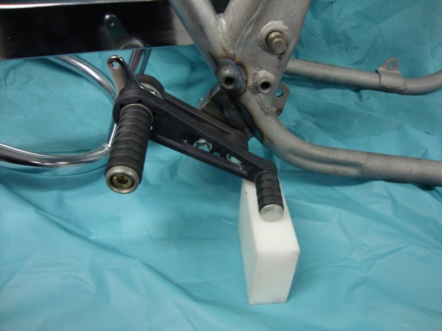

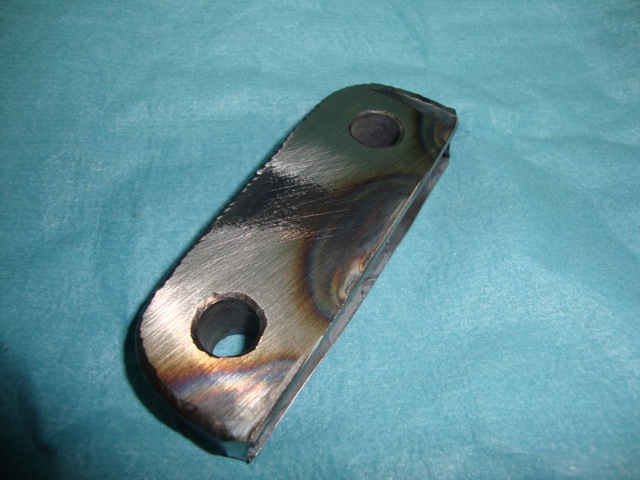

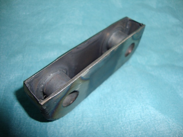

Fabrication des supports des commandes reculées:
Un nouveau projet de construction chez Mécafly... - Page 2 Dsc01327-2600e06
Ces support sont creux pour le poids. Ils sont en 25CD4, de l' acier très résistant et rigide. Les douilles intérieurs sont épaulées et soudées:
Un nouveau projet de construction chez Mécafly... - Page 2 Dsc01326-2600e4f

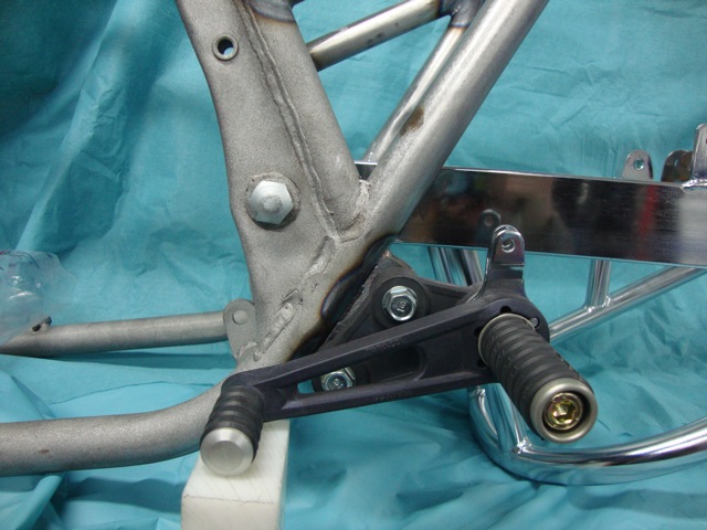

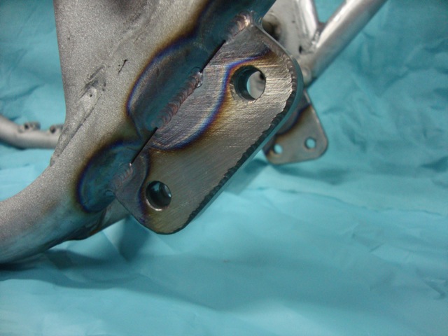

Support en place:
Un nouveau projet de construction chez Mécafly... - Page 2 Dsc01328-2600edb
Vue des reposes pieds montés:
Un nouveau projet de construction chez Mécafly... - Page 2 Dsc01340-2600e99

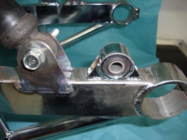

Adaptation et modification du bras oscillant adaptable:
Modification des point d' ancrage:(le silenbloc à l' arrière est la fixation prévue pour les combinés d' origine)
Un nouveau projet de construction chez Mécafly... - Page 2 Dsc01334-2600dd0
vue de la modif en ensemble:
Un nouveau projet de construction chez Mécafly... - Page 2 Dsc01336-260101f
Détail des soudures:
Un nouveau projet de construction chez Mécafly... - Page 2 Dsc01313
Un nouveau projet de construction chez Mécafly... - Page 2 Dsc01314La suite Bientôt!

juste un petit detail fly, tes supports de comandes reculees, tu devrais les souder en continu sur le cadre, sinon a la premiere averse, ces supports vont se remplir de flotte.
a+ luiggi
Masculin Nombre de messages : 1098
Age : 48
MessageSujet: Re: Un nouveau projet de construction chez Mécafly...   Un nouveau projet de construction chez Mécafly... - Page 2 Icon_minitimeLun 14 Mar 2011 - 8:28
a+ luiggi
Tu as entierement raison... c' était prévu... sauf qu' il faut les remonter d' une bricole en définitif...
Dans la version définitive, le cordon sera bien complet!
