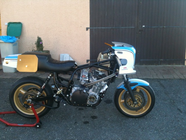

bonjour je revient de chez fly ou j ai pu voir ma motoUn nouveau projet de construction chez Mécafly... - Page 5 541686 superbe rien a voir avec les photos du trés beaux boulot pas de faute de gout Un nouveau projet de construction chez Mécafly... - Page 5 26876 Un nouveau projet de construction chez Mécafly... - Page 5 26876 il ne reste plus grand chose a faire pour pouvoir rouler
nous l avons déposer chez un specialiste de l échappement pour avoir du top du sur mesure du special Un nouveau projet de construction chez Mécafly... - Page 5 626681 Un nouveau projet de construction chez Mécafly... - Page 5 626681 vu la qualité du travaille elle risque de finir dans le salonUn nouveau projet de construction chez Mécafly... - Page 5 575880 Un nouveau projet de construction chez Mécafly... - Page 5 575880

Merci de tes compliments, PHIPHI... :redface
Bon, J' avais un peu compléter la moto avant sa venue pour que ça ai de la gueule...
Mon phiphi s' est négocier une ligne Titane complète en 3Y avec possibilité d' inverser les cylindres en commun 1&2 ou 1&4 pour favoriser le couple ou la puissance pour son joujou... des photos dès que les pots sont fait...
Mais pour l' instant:

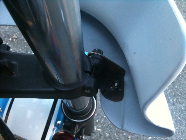

Fixations du tête de fourche:
Un nouveau projet de construction chez Mécafly... - Page 5 Img_0613
Un nouveau projet de construction chez Mécafly... - Page 5 Img_0614

hum ...
fixation du TDF sur la fourche et pas en rigide sur le cadre ?
à deux cinquante dans la bout droit, ça va gigoter , ça !
il me semble (lointain souvenir, certes ) qu'il y a quelques antécédents................... serpentesques ...
bon ... après tout , faut tester ... mais chez nous , "el professor" a dit : NEIN !!
pourtant, sur la SB3, ça m'arrangeait bien Very Happy
hormis ce point de détail,: albino albino albino
bien jolie moto w01

J' y ai bien pensé... Le problème, c' est que déjà le monter sur le té, y'a pas de place avec le guidon, alors prévoir un angle de braquage... faut même pas y penser...
Et puis, a l' époque, c' était comme ça... si on veut l' efficacité maximum, faut acheter un GSXR 2011...
Mais la remarque est pertinente...

t as pas la place sur la colonne de direction?
Masculin Nombre de messages : 1101
Age : 48
Un nouveau projet de construction chez Mécafly... - Page 5 Empty
MessageSujet: Re: Un nouveau projet de construction chez Mécafly...   Un nouveau projet de construction chez Mécafly... - Page 5 Icon_minitime25/11/2011, 21:39
Si, mais le guidon ne tourne plus: voir photos...

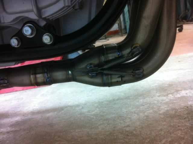

comme fly ne peut plus mettre des photos je les mais a ca place ligne en titane sur mesure

je risque à poser une question : qui fait des collecteurs en titane sur mesure ?
philippe 95
Masculin Nombre de messages : 362
Localisation : val doise
Date d'inscription : 16/04/2010
MessageSujet: Re: Un nouveau projet de construction chez Mécafly...   Un nouveau projet de construction chez Mécafly... - Page 5 Icon_minitime8/12/2011, 20:44
bachelor a écrit:
bonjour
voir ca avec fly
Cette ligne est en 3Y et la partie sous le moteur se tourne d' un quart de tour pour favoriser le couple ou la puissance, au choix suivant les circuits... A l' intérieur il y a une cloison qui fait fonctionner les cylindres 1&4 ou 1&2 en même temps...

Bonsoir Suzuk95
Peu me donner pour info la longueur de tes amortisseurs et le debattement que tu as du donner pour la fabrication, afin de mené ma reflexion sur mon futur projet de 1100 GSX sur lequel, je vais modifier l arriere.
Merci d avance
Le montage à l'horizontale (1/4) étale la puissance sur toute la plage de régime et le montage à la verticale (2/3) décale la puissance sur les hauts régimes. Ca marche très bien ... sur les très grosses cylindrées !
philippe 95
MessageSujet: Re: Un nouveau projet de construction chez Mécafly...   Un nouveau projet de construction chez Mécafly... - Page 5 Icon_minitime9/12/2011, 09:28
japy a écrit:
suzuk95 a écrit:
bachelor a écrit:
bonjour
voir ca avec fly
Bonsoir Suzuk95
Merci d avance
Japy
bonjor
comme la moto n est pas chez moi je peut te donner aucune info
il faut voir ca avec le concepteur du projet
