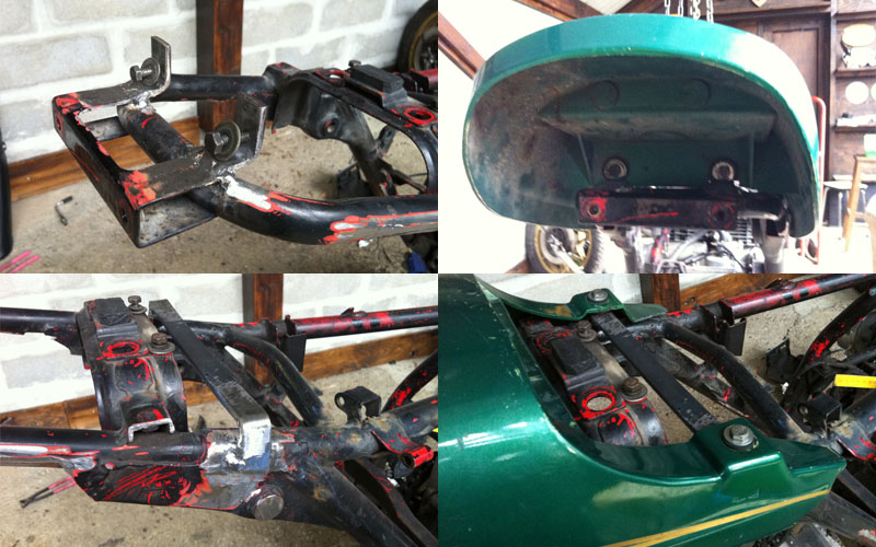

Salut a tous
Voila ou j'en suis...
J'ai changé la position de la coque arriere, racourci la selle, viré les supports d'echappements et de clignotants...

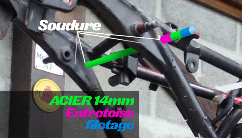

je m'appretais ce week end a percer le cadre pour passer un axe pour la fixation des amortos, mais je me suis dit qu'il vallait peut-etre mieu vous demander votre avis avant.
Je pense percer, puis passer une tige de 14mm avec entretoises et filetage a chaque bout, (faire) souder le tout au cadre...
Vous en pensez quoi ???

les japs mettent des fixations à ce niveau voire plus avancé, ce dont tu t'inspires...pourquoi une tige de part en part ???

Salut Pierre
Parceque c'est plus simple pour etre parfaitement aligné... et sa fait un renfort pour le cadre... mais une foi monté et soudé, je peux toujours enlever la partie centrale...

MessageSujet: Re: Z1000A2 Racer   Z1000A2 Racer - Page 2 Icon_minitime15/3/2011, 19:03
Ok bonne idée

MessageSujet: Re: Z1000A2 Racer   Z1000A2 Racer - Page 2 Icon_minitime15/3/2011, 20:02
juste une chose, es tu sur d avoir les competences pour souder des renforts sur ton cadre? car si c est fait "a l arrache", ton cadre pourra aller directement a la benne car il sera renforce mais il ne tiendra pas la route(cadre tordu).
la tige, tu seras oblige de la couper, il y a un gros risque de toucher le pneu quand les amortisseurs seront tasses au maximum.
pour les competences, ne te vexe surtout pas, je te dis simplement ca car quand tu expliques comment aligner les fixations d amortisseur, je me dis simplement que tu ne dois pas etre du metier.
autre petit detail, si tu sous traites le boulot a un soudeur, assure toi qu il connaisse bien son boulot: je connais d excellents soudeurs professionnels(avec licence, radiographie.....) en qui je ne confierai pas un cadre de moto a renforcer car ils sont au top en soudure mais la deformation qui en resulte, ca n est pas leur probleme Z1000A2 Racer - Page 2 742562 .
a+ luiggi
