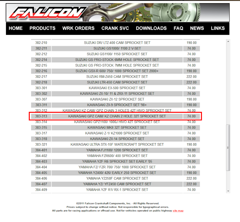

 | Sujet: Re: Z1000A2 Racer Jeu 16 Fév 2012 - 1:20 | |
| Ca existe chez FALICON. Apparemment ils ne font plus que le 32 dents, mais j'avais vu chez eux en 30 dents également. Sinon il y en a pour 1/4 d'heure de boulot sur les pignons d'origine.  Là c'est sur un pignon de 30 dents, sur du 32 c'est encore plus facile.   |
Nombre de messages : 13587 Age : 57 Date d'inscription : 23/03/2007
 | Sujet: Re: Z1000A2 Racer Jeu 16 Fév 2012 - 8:41 | |
