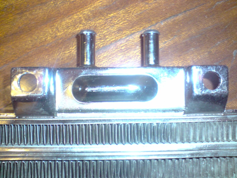

[img]http://www.fmsp.net/Radiateur Huile , refroidissement , 1100 ZX - Page 2 P1711119[/img][img]http://www.fmsp.net/Radiateur Huile , refroidissement , 1100 ZX - Page 2 P1711118[/img][img]http://www.fmsp.net/Radiateur Huile , refroidissement , 1100 ZX - Page 2 P1711117[/img][img]http://www.fmsp.net/Radiateur Huile , refroidissement , 1100 ZX - Page 2 P1711116[/img]slt je profite que ce sujet est traité ...: voila j ai recuperé un radiateur lockhart en super etat pour ma z mais ce modele est un peu different de celui que j ai deja et je me demande si c est un modele avec "systeme by pass" . je precise que j ai demonté le systeme et j ai trouvé un gros ressort avec des truc en cuivre. j aimerais savoir comment ca marche ? faut il regler quelque chose ? ( je me demande bien comment car ya rien de prevu pour....). a+ et merci pour vos lumieres
