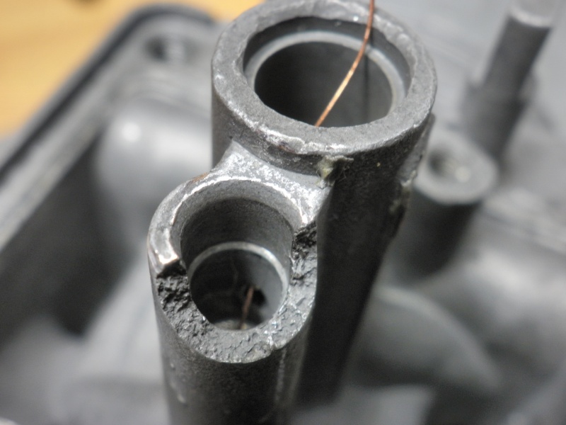

| Sujet: Re: Mikuni bs 34 18/3/2011, 19:29 | |

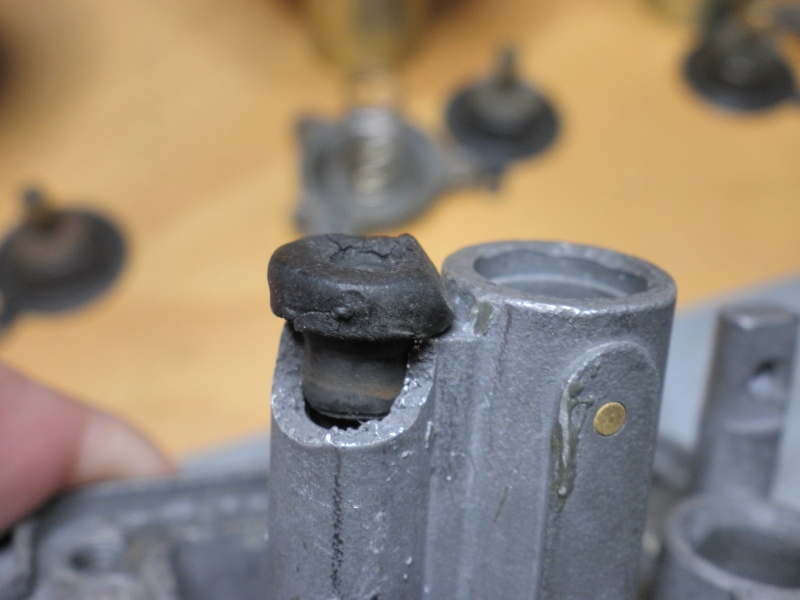

| J'ai enlevé le paquet de merdasse que le blaireau d'eau douce avait tapissé, ça donne ça . Le canal en biais des 2 puits de gicleurs est libre ,le gicleur de ralenti était bouché , c'est ok j'ai débouché. Si je place comme sur la tof un bouchon caoutchouc et contour silicone noir "bien fait" est ce que vous pensez que je peux doubler thierry , yves et faire l'exterieur à bruno à SPA |
| Sujet: Re: Mikuni bs 34 18/3/2011, 19:54 | |
| poubelle direct
a remplacer par un corps en bon etat |
