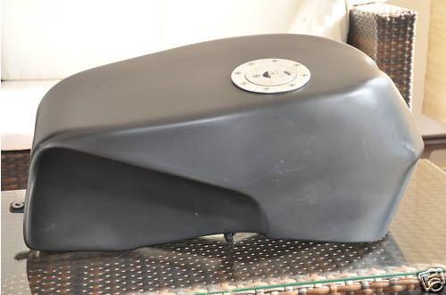

| UN réservoir , un RAU comme celui de Don Rocket, 24L en alu acheté sur EBAY    ausculté par LUIGGI = en très bon état L'EMC ....neuf (du destockage )  Brembo AR  Les jantes sont des GSXR 2.75 & 4.00 x 18 La selle sera la Martin idem que le poutre rouge du BOC ==== Merci à Georges (notre spécialiste "Benelli 6") Le bouzin = un 1000 J avec AAC de ZX et godets ad hoc _________________ - Les cons, ça ose tout, c'est même à ça qu'on les reconnaît - Traiter son prochain de con n'est pas une insulte, c'est un diagnostic !!!! - Le succès n'est pas final, l'échec n'est pas fatal : C'est le courage de continuer qui compte. W.Churchill. -"le problème, c'est que ça me grippe les carbus. Même quand je coupe, les gaz restent en grand" -"ça doit les changer....."  Joe Bar Team
