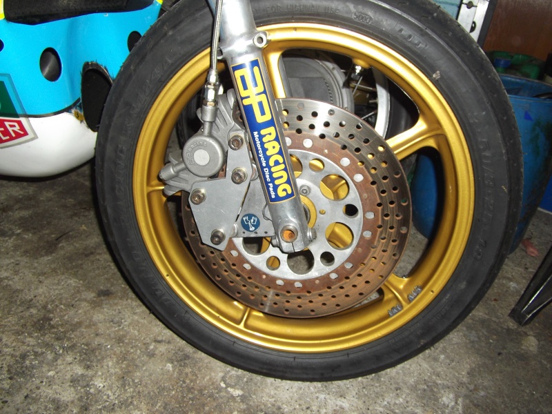

la stok de knack Stok_t19
actuellement elle est montée avec un seul disque de 320 , un lockheed et une jante campagnolo ( la sagesse , quoi! ) Cool !!! Cool !!!
y a juste un truc qui m intrigue !
c est quoi le motocollant avec un piston fendu au bout d une bielle ??
j ai l impression que c est le logo d INTERMECA ( concessionnaire kawa installé a lingolsheim dans la banlieue de strasbourg qui a construit des cadres , qui a participé aux endurances ect..)
ou alors c est celui de KIT MOTO ( concessionnaire kawa qui a repris l activité de INTERMECA) ? Question Question

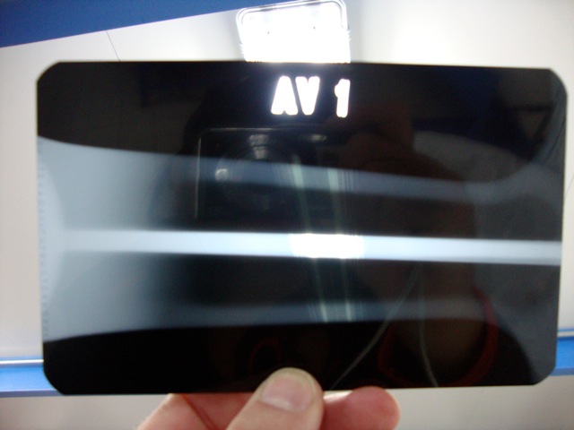

Rien ne vaut une bonne radio...
la stok de knack Dsc00014
La "Kuma" que j' ai fait radiographier était, pour info, nickel à 100%...
Il a juste été detecté des petite bulles de fonderie sans incidence...

Après bien des recherches:
A l' hosto, faut pas y compter... en plus, il n' ont aucune idées des réglages.
Il existe des boites qui font du contrôle pour le nucléaire et/ou aviation...
Faut juste avoir une entré ou pas vouloir de facture, sinon, le gars s' engage et le prix de la feuille de papier pour une roue te coute le prix d' une paire neuve... (certificat d' utilisation...ou non utilisation...)
Bref, j' ai fait ça par "relation", mais tu dois pouvoir trouvé ça dans ton secteur...
Le top, c' est par "scintigraphie" (je me rappelle plus du terme exact), c' est un genre de film, tu fais tourner la roue et tu vois tout les angles a la fois, car par radio, faut environ 30 radio pour avoir une idée de l' état de la roue... En fait, il faut plusieurs plan par batons et arc de cercle... puis un spécialiste doit interprèter tout ça...
Maintenant, un peu de temps de perdu et une ou deux bonnes bouteilles pour être sur de pas finir a l' hosto ou entre 4 planches, ça vaut quand même le coups...

d'ac'
je connais un peu tout ça, la tomographie et le reste ...
pourquoi pas les passer étant un peu flippé .... et de se rassurer pour les quelques roulages que je ferais ...
je connais quelques possibilités, pourquoi pas !!
tu le fait systematiquement ? ou au moindre doute ?

knack a écrit:
la stok de knack Stok_t16
elle etait aussi montée avec 2 disques de 240
la stok de knack Stok_t17
du grimeca , du lockheed.....
la stok de knack Stok_t18
mais aussi du fontana magnesium tres , tres leger !
si vous avez des tuyaus sur cet étrier , je suis preneur , j aimerais bien le restaurer et le remonter la stok de knack 541686 la stok de knack 541686 la stok de knack 541686
POUR LES ETRIERS FONTANA
IL FAUT SE RAPROCHER DES ITALIENS ET EN PARTICULIERS DES SPECIALISTES DES MV ....
CES PINCES DE FREINS ETAIENT MONTEES SUR LES MACHINES DE COURSE
CONAISSANT LES ITALIENS IL DOIT Y AVOIR MOYEN DE RETROUVER TOUTES LES PIECES POUR LES REMETTRE EN ETAT
