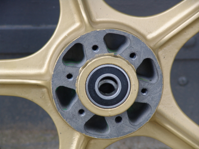

comment de visu on sait qu'on a a faire a une roue magnesium sur les campagnolo ? y a une marque ou qq chose comme ca sur la jante ?
Masculin Nombre de messages : 13287
roue campa magnesium Empty
MessageSujet: Re: roue campa magnesium   roue campa magnesium Icon_minitime7/9/2010, 17:27
A MA CONNAISSANCE
TOUTES LES CAMPA 5 BRANCHES STYLE 1135
SONT EN MAGNESIUM
Masculin Nombre de messages : 1984
MessageSujet: Re: roue campa magnesium   roue campa magnesium Icon_minitime7/9/2010, 17:30
1) le poids
2) le son des jantes magnesium est plus aigu
3) la couleur (hors peinture) plus sombre
4) la "corrosion" du magnesium gris bla,c et qui part en poussiere
4) la forme des baton
roue campa magnesium Dsc05211
roue campa magnesium Dsc05212
Celle ci sont en magnesium
Masculin Nombre de messages : 3464
MessageSujet: Re: roue campa magnesium   roue campa magnesium Icon_minitime7/9/2010, 17:50
OK merci et pour la prepa peinture y a des precautions particuliere a prendre ? pour le sablage ?
MessageSujet: Re: roue campa magnesium   roue campa magnesium Icon_minitime7/9/2010, 19:34
eviter le grenaillage ... plutot microbillage ou sablage avec une pression faible pour ne pas trop cerser la jante ,mais ATTENTION les jantes Magnesium d'epoque sont fragile et elle ont souvent soufert et sont pas toujoursutilisable albino albino albino

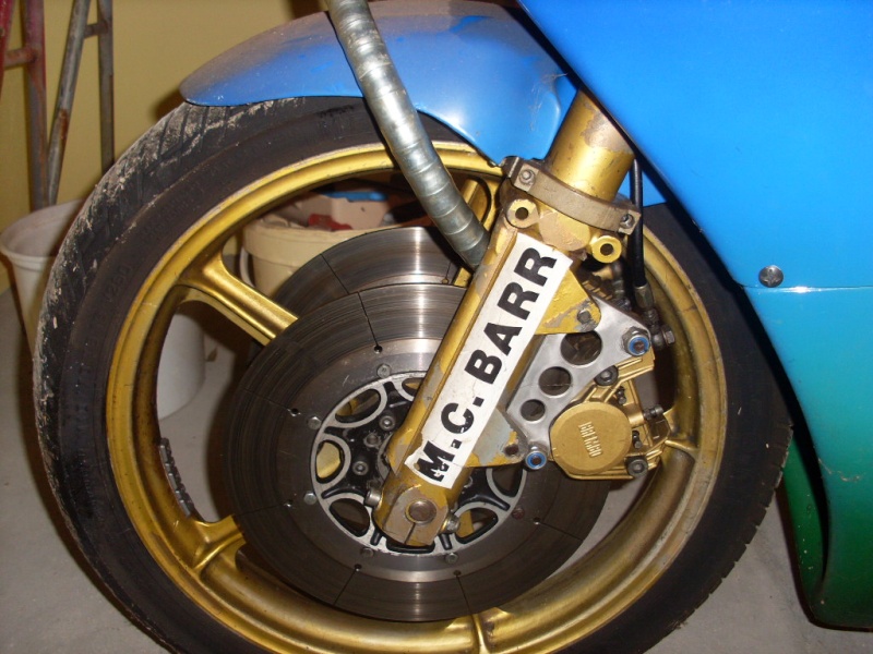

meme question concernant la fourch
magnesium ou pas ?
roue campa magnesium Sl371510
MessageSujet: Re: roue campa magnesium   roue campa magnesium Icon_minitime8/9/2010, 10:08
VU LE MODELE PROBABLE
PAR CONTRE BEAUCOUP MOINS CATEGORIQUE QUE POUR LES ROUES CAMPA
J AI DEJA VU CE MODELE EN ALU
IL N Y A QUE LE POIDS DES FOURREAUX QUI DONNERA UNE REPONSE CERTAINE
LE MAGNESIUM C EST TOUT DE MEME BEAUCOUP PLUS LEGER QUE L ALU Very Happy
PRECISION LE MONTAGE DE TA FOURCHE EST INVERSE POUR MONTER LES P09
EN MONTAGE NORMAL LE FOURREAU DE DROITE VA A GAUCHE ET INVERSEMENT
OU LES PINCES SONT MONTEES DEVANT LES FOURREAUX ... C EST AU CHOIX Very Happy
C EST CA LES MOTOS DE COURSE MODIF MODIF w01
MessageSujet: Re: roue campa magnesium   roue campa magnesium Icon_minitime8/9/2010, 19:41
oui yves , pour les fourreaux inversés tu as raison , en demontant la fourche je m'en suis tt de suite apercu bom , sacré bricolo a l'epoque l'ancien proprio , a sa decharge il avait la vingtaine et partait tous les week end sur une cote , il avait pas trop le temps de la fignoler , pi un jour il l'a remisé au fond du garage de son pére , jusqu'a ce qu'on la resorte ensemble , il y a d'autres choses a revoir , mais je m'y mets maintenant banana1

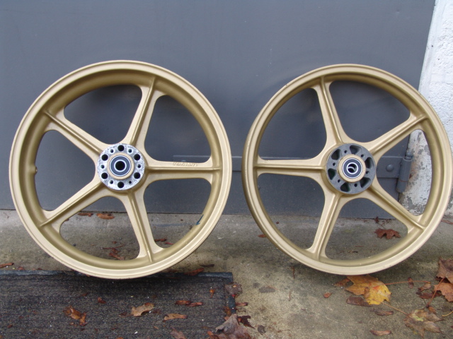

et sinon c'est censé peser combien ?
les miennes font 3.5kg à l'avant et 5.5 à l'arriere de memoire, meme formes que celle de team TZ en photo.
s'en est ?
http://icgpracing.com/
zoilgust
zoilgust
Masculin Nombre de messages : 109
Localisation : dreux
Date d'inscription : 11/03/2010
MessageSujet: Re: roue campa magnesium   roue campa magnesium Icon_minitime12/10/2010, 16:23
j'ai une kuma 2.15*18 à l'av qui fait 3.3 kgs nu
et une campagnolo 2.5*18 à l'ar qui fait 4.3kgs nu
mais ce sont normalement bien des magnesium, corrosion caracteristiques et couleur plus foncée que l'alu, n'ayant aucune notion je voulais voir si il y avait bcp de différence entre les tailles et les alliages, donc si jamais vous avez qq infos sur les votres Wink
