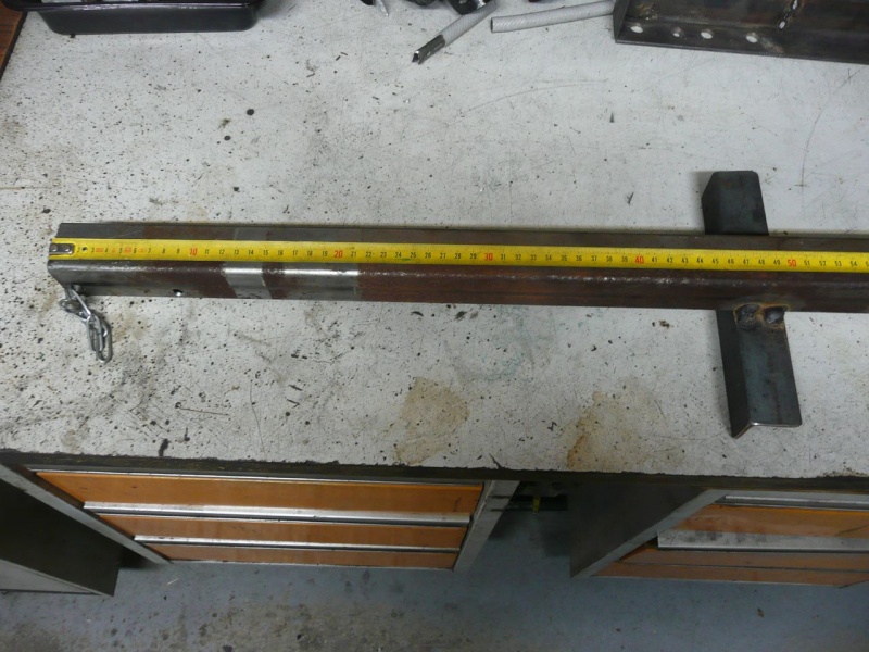

MessageSujet: mettre un moteur dans le cadre   mettre un moteur dans le cadre - Page 3 Icon_minitime31/7/2010, 18:58
pour certains d'entre nous qui ne veulent pas se casser l'dos , j'ai
testé ce système à la portée de beaucoup qui peuvent le réaliser c'est
une barre de tube carré de 30 ou 40mm x 800mm avec juste un bout de
corniere soudé dessus à 90° et des trous au bout pour y mettre une vis
ou autre fixation mettre un moteur dans le cadre - Page 3 P1110120mettre un moteur dans le cadre - Page 3 P1110119mettre un moteur dans le cadre - Page 3 P1110118mettre un moteur dans le cadre - Page 3 P1110117
mettre un moteur dans le cadre - Page 3 P1110116

J'avais oublié une photo de dessus
mettre un moteur dans le cadre - Page 3 P1110121

Tjrs aussi ingénieux Roger mettre un moteur dans le cadre - Page 3 883385 .

mettre un moteur dans le cadre - Page 3 292614 C'est une bonne idée Rogerboldor.
Juste peur etre mettre une chaine un peu plus costaud avec des rondelles,
l'idée est trés bonne sinon

petite chainette de "néons" qui tient bien suffisamment pour les 90kg d'un moteur qui n'a aucun à coup de levage donc pas de risque et pour les rondelles, on peut améliorer mais pour la démo , c'était largement suffisant . On pourrait rajouter aussi un petit morceau pour être droit quand on lève mais ça fonctionne tel quel mettre un moteur dans le cadre - Page 3 276328 il faut juste tenir quand on lève au départ ça bascule un peu et une fois en l'air , le centre de gravité est assez près pour que ça puisse être manipulé sans risque et on ne se coince pas les doigts entre moteur et cadre mettre un moteur dans le cadre - Page 3 429241 mettre un moteur dans le cadre - Page 3 429241 mettre un moteur dans le cadre - Page 3 429241 mettre un moteur dans le cadre - Page 3 429241 mettre un moteur dans le cadre - Page 3 429241

MessageSujet: une vis de 3mm tient quel poids ?   mettre un moteur dans le cadre - Page 3 Icon_minitime23/8/2010, 17:09
pour les sceptiques , j'ai fait un essai grandeur nature avec une vis de 3x20 pour mettre en place avec un palan mon moteur de 92kg dans le cadre et voici les photos
mettre un moteur dans le cadre - Page 3 Suspen10
mettre un moteur dans le cadre - Page 3 Attach10
mettre un moteur dans le cadre - Page 3 Vis_to10

La sortie de mon bourin de 1000J fût faite avec l'aide du palan, donc la remise dans le cadre devrait prendre la direction inverse... Very Happy Le tout sera de mettre la bonne inclinaison pour qu'il rentre sans trop taper dans le cadre! pacontent01

C'est de l'inox ?
