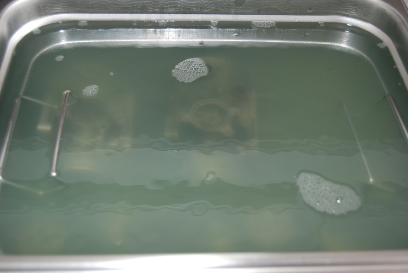

| Bonjour à tous, Bon, l'avantage d'être temporairement à mobilité réduite, c'est qu'on a le temps de glander sur internet et de se renseigner, regarder etc. l'inconvénient, c'est qu'on y dépense du pognon Bref, ma douce me dit, "t'as qu'à acheter une friteuse" : ... j'ai donc investit dans une friteuse... à ultrasons ` 10L, 240W, 40Khz, chauffage de 300W, température max de 80°, et pour une fois, fabriqué en France... Bon, petit retour d'expérience du premier nettoyage... - pour un travail un peu "productif" et sérieux, 10L, c'est vraiment pas un luxe (enfin, sauf sur le prix qui s'en ressent rapidement). Bref, à voir avec l'expérience, mais avec un bac de 10L, on traite 2 carbus, et encore, sans les petites pièces, que je ferai dans des bains suivants : 1er essai avec les pièces "en vrac" : j'ai pas trouvé ça top : les pièces se chevauchent, se touchent, les plus petites risquent passer au travers du grillage du panier (même si celui ci est celui "à mailles fines") j'ai donc fait sans les petites pièces, que je ferai dans des boites séparées, ce qui évitent également de les mélanger... : Work in progress : - Prendre systématiquement le panier à grille fines, le panier d'origine a des mailles trop grosses pour nos carbus - avec la cuve de 10L, les barres de maintient de la rampe de carbu (4 carbus) rentrent vraiment limite, va falloir que je trouve un moyen de les caler pour ne pas qu'elles touchent les bords de la cuve (risque de percer la cuve inox d'après la notice si la pièce à nettoyer est en contact avec la cuve). - idéalement, il faudrait préchauffer l'eau, ou au moins mettre de l'eau tiède pour accélérer la montée en température - Pour le nettoyant : j'ai pillé le stock de vigor de ma douce (profitant lâchement qu'elle est alitée avec une bonne crève, je me suis installé dans la cuisine ), mais j'en avais peu, 1,25L soit au final un mélange à 22% ce qui risque être insuffisant. des dires des autres membres du forum, on est en général avec le vigor entre 30 et 50%. je vous dirai après (le premier nettoyage est en cours) - Ce qui me fait dire d'ailleurs que le vigor peut être intéressant niveau prix pour des petites cuves, mais pas pour les grosses. En effet, dans la supérette près de chez moi (donc niveau prix, on peut trouver mieux) il est à 1,78€ les 1,25L, fraicheur menthe, ils n'ont pas le "sans fraicheur", les nases...bref, ça fait 0,01424€ / cl. Or, au total je mets, avec les carbus6,75L de liquide. Le liquide du fabricant est à 17,28€/l par bidon de 2L, soit 0,1728€/cl. Vu comme ça, c'est quasiment 10 fois plus cher... SAUF que le produit du fabricant est à doser à 2% http://www.bpac.fr/boutique/produit-nettoyant-ultrason-tickopur-r33-291.html Donc, dans 6,25L de liquide total, entre un vigor à par exemple 40% (soit 250 cl et donc 3,56€) et un produit "fabricant" à 2% (soit 12,5 cl et donc 2,16€ de produit)... ben le produit du fabricant revient moins cher que le vigor (1,4€). ca vaut évidemment pour des quantité importantes, pour les petites quantités, la courbe s'inverse... Vous suivez ? et au final, vu les sommes en jeu, ben moi je dis que vous mettez ce que vous voulez dedans !!!! Je vais voir le résultat du premier essai, la suite dans un autre mail. A+ Eric |

en gros, les résultats à 22% de vigor sont moyennement satisfaisant : ça nettoie bien le corps des carbus, globalement OK pour les pièces métalliques, mais bof sur laiton, et les chapeaux qui ont été vernis à une époque et ça ça part pas bien du tout, ça part en "peaux", mais il en reste et c'est crade. je mettrai des photos tout à l'heure...

| Les conclusions de mon premier essai : - il faut au moins 30% de vigor, c'est surement un minimun, comme indiqué d'ailleurs par d'autres. du coup à mon avis, autant utiliser les produits des fabricants, si votre cuve est de taille significative... - le vigor pour les vernis, ça a pas l'air terrible : les chapeaux de carbus ressortent comme ça, je referai un essai avec le TR3 conseillé par Bruno : - sinon, il reste quelques tâches mais qui partent à la brosse à ongle ou la brosse à dent : - je me suis fabriqué deux petites boites en faisant des trous au fond pour les petites pièces : Celle de gauche, de la cancoillotte, était peinte : ce n'est pas une bonne idée, la peinture se barre avec les ultrasons est en fout partout... celle de droite est bien, avec un fond large, solide, blanche : c'est une ancienne boite d'un paquet de taboulé, celui où il suffit de mélanger la sauce à la semoule (la semoule étant dans la boite si je me souviens bien)... ça me donne faim de bricoler tout d'un coup conclusion : c'est super pour les carbus et pleins d'autres trucs, mais à mon avis, il faut pouvoir investir dans une cuve de 10L mini, sinon on est vite limité ou on galère. Et pour investir, il faut en avoir l'utilité... Sinon, pour une utilisation très occasionnelle, le faire faire, trouver un pote, ou utiliser mon ancien système : faire chauffer 50% de vinaigre blanc ( entre 30 et 40 cts / L, rayon huile et vinaigre du supermarché) et d'eau avec toutes les pièces dans une casserole, ça marche bien aussi...bien rincer, sécher à la soufflette et hop... A+ eric |

| normalement avec le bon produit fait pour,la peinture ne doit pas partir,l ultrason ne sert pas a ca c est pas un decapeur
et surtout pour que ca marche il faut que l eau soit entre 50 et 60 degres,avec de l eau froid pas de resultat |

| TU AS COMMENCE PAR DES MERDASSES DE CARBUS DE HONDA AVEC DES CHAPEAUX VERNIS C EST LE PIRE ILS JAUNISSENT ET PARTENT EN LAMBEAUX C EST TOUJOURS COMME CELA JE VIENS D EN FAIRE HIER ENCORE POUR LE 900 B0 IL FAUT DECAPER LE VERNIS AVANT NORMALEMENT ET LES POLIR OU LES BROSSER LES ULTRA SONS NE SONT PAS PREVUS POUR RETIRER LE VERNIS ENSUITE METTRE LES PIECES EN ALU EN ACIER ET EN LAITON DANS LE MEME BAIN CELA DONNNE DE MAUVAIS RESULTATS LES PRODUITS POUR L ALU NE SONT ABSOLUMENT PAS LES MEMES QUE POUR LE LAITON CELA NOIRCI L ALU IL FAIT METTRE LES PIECES EN LAITON DANS UN BOCAL EN VERRE AU BAIN MARIE AVEC UN AUTRE PRODUIT ADAPTE AUX PIECES LAITON LA RECETTE EST 30% DE MIR VAISSELLE 30% D AMONIAC ET 30% D EAU DEMINERALISEE IL EXISTE DES PRODUITS PROFESSIONNELS MAIS C EST A PEU PRES CELA .... POUR LA TEMPERATURE DES BAINS FAIRE ATTENTION AUSSI 40 A 50° MAXI AU DESSUS L ALU S OXYDE TRES VITE ET RISQUE DE NOIRCIR POUR LES PIECES EN ACIER ELLES DOIVENT ELLES AUSSI ETRE TRAITEES A PART CAR SINON LA ROUILLE APPARAIT TRES VITE ET TACHE L ALU LES PRODUITS POUR L ACIER SONT BEAUCOUP MOINS OXYDANTS QUE POUR LE LAITON L UTILISATION DE L ESSENCE DANS UN BAC A ULTRA SON EST EXTREMEMENT DANGEREUSE ET TRES TOXIQUE LES VAPEUR D ESSENCE A 50° SONT NON SEULEMENT EXPLOSIVE MAIS AUSSI TERRIBLEMENT CANCERIGENES ... A BON ENTENDEUR ... ON NE DOIT JAMAIS UTILISER DES PRODUITS INFLAMABLES DANS UN BAC US NI GAZOLE NI PETROLE JE NE PARLE MEME PAS D ACETONE OU DE TRYCHLORETHYLENE C EST SUICIDAIRE ET FORMELLEMENT INTERDIT ON RISQUE SA VIE ... A+ YVES |

| Hello les vieux gars . Intéressante ce post . Ça fait déjà plusieurs années que je ne me décide pas à l'acheter ce bac . Il y a du pour et du contre et l'effet de mode suit . J'ai toujours fais avec le bain au vinaigre plus un deuxième bain au mir vaisselle pour redonner un peu de brillant à l'alu . 50% vinaigre 50% eau et quelques gouttes de produit vaisselle, le tout 15 minutes à 50° Bain d'acétone pour les gicleurs et aussi pour enlever les vernis en bombe . Mis à part qu'il faut travailler en extérieur le résultat est correct . Ce n'est que mon avis . Certainement différent pour un usage fréquent . |

Oui, bah j'ai commencé avec ce que j'avais sous la main Après j'ai ceux de la benelli tornado de 73, le solex de la deuche de 57, ceux du GSXR, et encore une de BO Dès que je retourne à l'atelier (au bout d'un moment, c'est bizarre, je me suis fait virer de la cuisine ) je tente le bain marie avec le vinaigre, l'amoniaque j'ai vraiment du mal avec l'odeur... Merci pour les conseils sur les produits inflammables, c'est marqué dans la notice, mais je n'avais pas fait plus attention que ça... A+ Eric |
