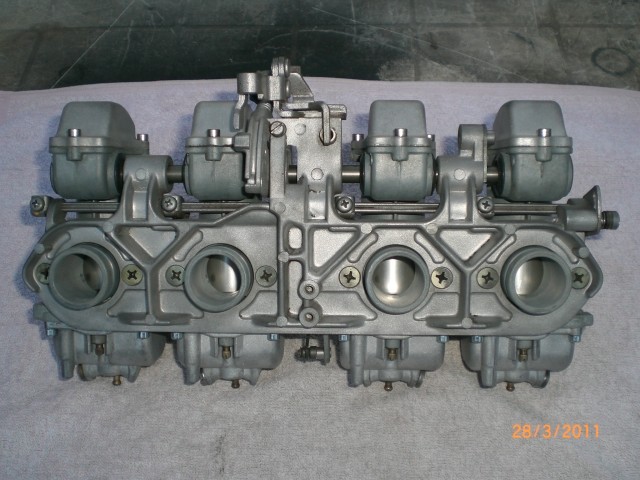

IL FAUT QUE CELA SOIT COMME NEUF Very Happy
JE VIENS D EN FAIRE UNE HIER J Y AI PASSE 2 JOURS
RALENTI A 900 TR/MIN ET SYNCHRO AU POIL
AVANT
Nettoyage Ultra Son - Page 2 Yam_6510
APRES
Nettoyage Ultra Son - Page 2 Yam_6511
PRECISION C EST ENCORE PLUS COMPLIQUE QUE LA RAMPE DE J ...
C EST UNE RAMPE DE 650 TURBO PRESSURISEE innocent tongue
CAR IL FAUT EN PLUS QUE TOUT SOIT ETANCHE A LA PRESSION DU TURBO cafume1

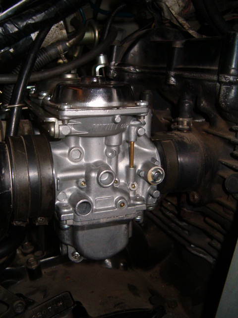

Maintenant je me suis equipée ..
J'ai CA
Nettoyage Ultra Son - Page 2 Dsc07010
et pour le temps et la temp c'est comme le fût du cannon "un certain temps"
JJ

TOUT A FAIT NORMAL Nettoyage Ultra Son - Page 2 626681
IL EST POSSIBLE D UTILISER DES KIT DE VIS INOX
PLUTOT DE BONNE QUALITE ET BIEN FAITS POUR CEUX QUI NE SONT PAS DES MORDUS
DE L ORIGINE 100%
UN FOURNISSEUR DANS LE SUD DE LA FRANCE
EST TRES PRESENT SUR E BAY ET LBC QUALITE RAPIDITE ET SERVICE AVEC PLAN DE MONTAGE Nettoyage Ultra Son - Page 2 883385
ET POUR LE MANIAQUES DES CRUCIFORMES IL FAUT LES FAIRE ELECTRO ZINGUE Nettoyage Ultra Son - Page 2 615257
3 / DANS TOUS LES CAS LA VAPORISATION D UN LUBRIFIANT EN AEROSOL SUR LA TOTALITE DE LA RAMPE EST INDISPENSABLE
SI ON VEUT LA STOCKER EN PARFAIT ETAT ET LA PROTEGER
ATTENTION A CE QU ON UTILISE PAS DE DEGRIPPANT Nettoyage Ultra Son - Page 2 40293 Nettoyage Ultra Son - Page 2 40293
MEME LE WD 40 POSE CERTAINS PROBLEME ET DETRUIT LES JOINTS ET LES FAITS GONFLER Nettoyage Ultra Son - Page 2 679130
CAR CES PRODUITS CONTIENNENT DES SOLVANTS QUI SONT INCOMPATIBLE AVEC CERTAIN JOINTS affraid
J UTILISE DES HUILES FINES POUR PETITS MECANISMES GENRE MACHINES A COUDRE ET HORLOGERIE
QUI S APELLE LUBRIFIANTS PROPRES ET NE GOMMENT PAS
DES STOCKAGE DE RAMPES SUR DES ANNEES PROTEGEES DE LA POUSSIERE ONT DONNES D EXCELLENTS RESULTATS Basketball
WALA

Nettoyage Ultra Son - Page 2 292614 yves pour ces précisions.
ce soir si je remets les corps des carbu un peu dans le bac à ultrason, rinçage et puis dans un ricipient d'essence çà va le faire?
Les vis je comptais les changer (j'aime que les BTR).
Masculin Nombre de messages : 4027
Nettoyage Ultra Son - Page 2 Empty
MessageSujet: Re: Nettoyage Ultra Son   Nettoyage Ultra Son - Page 2 Icon_minitime1/5/2011, 14:10
Nettoyage Ultra Son - Page 2 276328
Nettoyage Ultra Son - Page 2 Dsc05417
et voilà:
j'ai diliué à 30% de vigor et nettoyage à l'essence et nickel chrome...
j'attends mes joints de chez Jean-Louis et je monte çà dans le martin.
