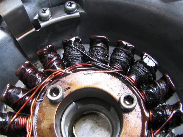

MessageSujet: Re: Encore en panne   29/6/2007, 16:02
Bon bah nouvelle tentative, ca a tenu 3km, grosse deprime cette fois No
huuuh1 tu ne peux pas faire une tof tof01 de cette merdouille, parceque la je ne comprend pas
modèle économique, fait main
MessageSujet: Re: Encore en panne   29/6/2007, 18:12
luc a écrit:
Ouai j'en prendrais une au redemontage ce soir I love you
Sinon pour la soudure vous laisseriez un espace entre les deux bouts de fils ou je les met en contact avant de souder ?

MessageSujet: Re: Encore en panne   29/6/2007, 19:14
Voila le fil coupé :
Et voila ma soudure :

MessageSujet: Re: Encore en panne   29/6/2007, 19:19
j'vais ptete encore dire une connerie, mais avec la temperature de l'huile et les vibrations, c'est peut etre normal que la soudure etain pete? nan? Question Question

MessageSujet: Re: Encore en panne   29/6/2007, 19:27
il est cramé ton stator !! poubelle direct, tu perds ton temps ...........

MessageSujet: Re: Encore en panne   29/6/2007, 19:33
ah vi ...là pas bon du tout....mauvaise couleur.....KLASMO, Z1ENTERPRISES....ou BRUNO w01 w01
idem!!!affraid

MessageSujet: Re: Encore en panne   29/6/2007, 19:53
Franchement suis pas du syle à me décourager facilement, mais la ca fait 4 mois que je me payes les bouchons en bagnole et j'en peux plus...
Enfin bref, j'ai déja contacté bruno, et je ne pense qu'il m'ai donné le tarif pour le stator seul, enfin j'espère Question
