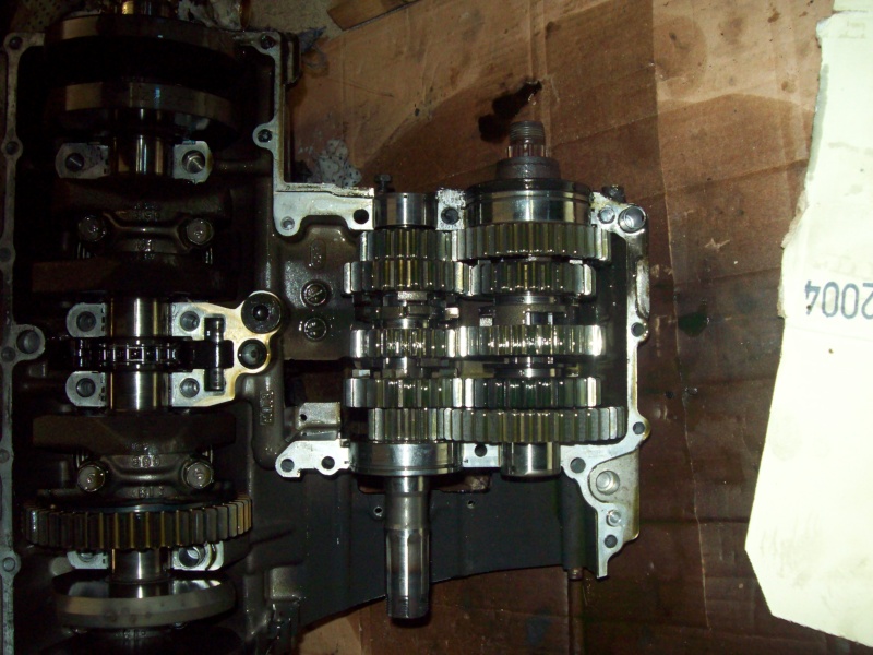

Salut à tous,
Ca y est, c'est ouvert, et après quelques mauvaises découvertes sur lesquelles je reviendrai après, voici l'arbre primaire et son palier.
Roulement arbre primaire 1100 GSXRW Boite_10
Roulement arbre primaire 1100 GSXRW Boite_11
Bon, l'arbre est mort !!! Roulement arbre primaire 1100 GSXRW 315335
Est-ce que la petite pièce que l'on voit sur la photo ci-dessus fait partie du palier vu qu'elle sert à guider la tige d'embrayage ? Roulement arbre primaire 1100 GSXRW 405175
Il doit y avoir un roulement à aiguille dans ce palier, je pense, mais je n'ai rien retrouvé !!! Roulement arbre primaire 1100 GSXRW Affraid
L'origine du problème est certainement la chaine de transmission qui a cassée car en démontant, je me suis aperçu que le carter inférieur avait été choucrouté très gracieusement autour de l'arbre du sélecteur, que le carter de pompe à eau est cassé mais sans fuite heureusement et que le carter du récepteur d'embrayage est cassé également. Roulement arbre primaire 1100 GSXRW 315335 Roulement arbre primaire 1100 GSXRW 315335
Je suis donc à la recherche de toutes ces pièces. Si quelqu'un a cela dans ses cartons, MP, Merci.
Que faut-il contrôler tant que c'est ouvert ?

Masculin Nombre de messages : 528
Localisation : limas 69400
Roulement arbre primaire 1100 GSXRW Empty
MessageSujet: Re: Roulement arbre primaire 1100 GSXRW   Roulement arbre primaire 1100 GSXRW Icon_minitime15/6/2010, 12:04
faut tout verifier...si l arbre a fonctionné avec son roulement hs...regrade bien l 'eat des pignons et fourchettes car cela a forcement trvaillé de travers

MessageSujet: Re: Roulement arbre primaire 1100 GSXRW   Roulement arbre primaire 1100 GSXRW Icon_minitime15/6/2010, 13:44
fabuleux cette histoire! Roulement arbre primaire 1100 GSXRW Suspect Roulement arbre primaire 1100 GSXRW 974736
ça sent le vice caché à plein nez!
déja la petite pièce... elle n'existe pas dans l'architecture de boite d'un gex (air ou liquide)
le palier doit avoir un roulement aiguille a l'interieur (tout comme celui de l'arbre de secondaire). Ton arbre il a tourné dedans on se demande comment! Roulement arbre primaire 1100 GSXRW 405175
il n'y a pas d'aiguilles qui sont tombé quand tu as démonté?
si non... c'est c'est qu'il a été remonté tel quel... sans roulement... a l'arrache! Roulement arbre primaire 1100 GSXRW Icon_pale (c'est meme pas du boulot de porc... c'est pas du boulot tout court!) de toute façon on le vois bien... le pallier a chauffé a force d'etre usiné!
la petite piece, c'est un truc "maison" pour guider la tige...??? je vois pas pourquoi ça a été fait...!
surement que le porc qui a monté la boite a bidouillé un truc pensant que ça aiderait la tige a faire son boulot... ? Roulement arbre primaire 1100 GSXRW 97476
sur le palier, y'avait t'il un ergot sur le moteur qui sert a maintenir le palier au bloc moteur? si oui dans quel etat est il?
dans quel etat est l'interieur de l'arbre primaire...? (la ou passe la tige)
pas dis que la boite est été totalement secouée... il faut démonté pignon par pignon, les inspectés... idem pour les divers rondelles, clips, bagues etc...
regarde bien les gorges des pignons balladeurs (marquées?)
regarde bien les dents des pignons...
les fourchettes... bouffée ou pas?
le jeu des fourchettes dans les gorges des pignons balladeurs...
et l'etat des arbres... pas dis qu'il soit mort...?
j'ai l'impression qu'il y a eu casse de chaine qui a ravagé le bas moteur coté pignonnerie... et que la réparation a été faite a l'arrache (de nuit par un margoulin Roulement arbre primaire 1100 GSXRW 728917 ) voir meme moteur dans le cadre sans démontage = c'est pout cela que je te demande si l'ergot qui maintient le palier est encore en place?
des fois que... Roulement arbre primaire 1100 GSXRW 626681
comment est ta tige d'embrayage (celle que tu sort coté embrayage et qui est poussée par la tige cassée que tu as sortie)...?
Ah oui... parceque la premiere photo... pour moi c'est la tige d'embrayage (coté recepteur) cassé en 2 morceaux... meuler propre et remis comme ça...
peut etre que la petite piece etait la pour maintenir ces 2 morceaux en 1...?
Rhaaa.... bidouille quand tu nous tiens!!! Roulement arbre primaire 1100 GSXRW 276328 Roulement arbre primaire 1100 GSXRW 778428
en tout cas... c'est un boulot de merde... que le vendeur connaissait surement Roulement arbre primaire 1100 GSXRW 753587
Rhaaa... escroc quand tu nous tiens!!! Roulement arbre primaire 1100 GSXRW 276328 Roulement arbre primaire 1100 GSXRW 778428
"bubba"
bon courage greg...
des bouts de boite ça se trouve, c'est pas la mort...
fait le liste des choses que tu cherche, je ferais passer le mot Roulement arbre primaire 1100 GSXRW 615257

Je ne vois pas d'entrainement par chaine primaire puisqu'il y a des pignons en transmission "vilebrequin-embrayage" et à part la cage à aiguilles qui a explosé , le précédent propriétaire savait et l'a vendu tel quel = vis caché volontairement
ça mérite une explication avec l'ancien propriétaire Roulement arbre primaire 1100 GSXRW 679130 Roulement arbre primaire 1100 GSXRW 742562 Roulement arbre primaire 1100 GSXRW 358591
Masculin Nombre de messages : 13092
MessageSujet: Re: Roulement arbre primaire 1100 GSXRW   Roulement arbre primaire 1100 GSXRW Icon_minitime15/6/2010, 14:09
POUR MOI AU VU DES DEGATS ET DU TYPE DE CASSE SUR UNE MACHINE AUSSI PUISSANTE
TU AS TOT FAIT DE TROUVER UN BAS MOTEUR COMPLET
L OUVRIR POUR FAIRE UN INSPECTION TOTALE
ET DE TRANSFERER LES MEILLEURES PIECES DE TON HAUT MOTEUR
CAR DES PIGNONS QUI ONT TOURNE DE BIAIS
DE LA FERRAILLE QUI S EST BALADE DANS LA POMPE A HUILE
ET DES CARTERS MOTEUR CHOUCROUTES
C EST PAS UNE BASE DE DEPART POSSIBLE POUR AVOIR QUELQUECHOSE DE FIABLE
SI TU COMMENCES A CHERCHER DES PIECES UNITAIRES TU VAS Y LAISSER UNE FORTUNE
ET IL Y A FORT A PARIER QUE LES JEU D APAIRAGES SOIENT INCOMPATIBLES
SURTOUT DANS LA BOITE ...
BON COURAGE

greg
greg
Masculin Nombre de messages : 251
Localisation : Normandie
Date d'inscription : 27/10/2008
MessageSujet: Re: Roulement arbre primaire 1100 GSXRW   Roulement arbre primaire 1100 GSXRW Icon_minitime15/6/2010, 14:42
Salut,
Merci pour vos réponses.
@BUBBA : La boite ne me semble pas avoir déjà été ouverte, donc j'ai l'impression que cette petite pièce fait bien partie de la boite.
L'ergot du palier était bien en place et n'a pas souffert, ni l'extérieur du palier d'ailleurs. La tige d'embrayage qui sort côté
embrayage est en très bon état. Je pense effectivement que tout est du à une casse de chaine et qu'une réparation
(celle du carter de boite inférieur pour l'axe de sélecteur) a été faite à l'arrache pour éviter de poser le moteur car la
moindre intervention (pose du carter d'embrayage par ex) nécessite la pose de ce dernier. C'est effectivement un
put...de bouleau de margoulain. Mais je n'en dirais pas plus car l'ancien proprio est ici et je ne sais pas si c'est de son fait !!!
J'ai effectivement retrouvé de la limaille dans le carter et sur la crépine, mais je pense qu'une bonne partie a déjà été évacué lors de la précédente vidange.
En tout cas, il faut que j'examine tout de plus près pour voir ce que je fais.

Comme on peut le voir sur la photo ci-dessous, il y a de la pâte a joint noir sur le carter, ce qui veux dire que le moteur a déjà été ouvert !!! Roulement arbre primaire 1100 GSXRW 742562
Roulement arbre primaire 1100 GSXRW Carter14
Quand a la petite pièce que j'ai retrouvée dans l'arbre et qui sert à guider la tige d'embrayage, je pense qu'elle doit faire partie du palier comme sur la photo ci-dessous car je ne vois pas ou elle peut aller ailleurs ni comment la tige est guidée sans elle.
Roulement arbre primaire 1100 GSXRW Carter15
J'ai contrôlé l'épaisseur des fourchettes, le jeu des gorges des pignons, c'est OK. Pas de traces d'usure sur les pignons non plus.
Je pense donc changer la boite ainsi que le carter inférieur, ou le bas moteur complet.
Que pensez vous de tout cela.
Greg

MessageSujet: anger cela aussi   Roulement arbre primaire 1100 GSXRW Icon_minitime19/6/2010, 21:13
sur les photos les coussinnets sont pas tres beaux faut changer cela aussi

ben moi j'aurai pas oser vendre une moto avec ça sans prévenir l'acheteur Roulement arbre primaire 1100 GSXRW 974736 qu'il y avait le bas moteur a revoir d'urgence
ptète mème que je lui aurai fourni les carter et une boite avec
par contre si tu l'a payer 100 euros pour la pièce ,t'étonne pas Roulement arbre primaire 1100 GSXRW 20176 Roulement arbre primaire 1100 GSXRW 20176 Roulement arbre primaire 1100 GSXRW 20176
MessageSujet: Re: Roulement arbre primaire 1100 GSXRW   Roulement arbre primaire 1100 GSXRW Icon_minitime19/6/2010, 21:34
LES CARTERS SUPERIEURS ET INFERIEURS SONT APAIRES
DONC IMPOSSIBLE DE CHANGER L UN SANS L AUTRE
LES PIECES DE GSXR SONT EXTREMEMENT COURRANTES
IL N Y A PAS A ESITER
JUSTE PRENDRE CONSEILS AUPRES DES CONNAISSEURS
COMME BUBBA PAR EXEMPLE Roulement arbre primaire 1100 GSXRW 615257
QUI EN ONT DEJA BEAUCOUP DEMONTE
POUR CHOISIR UNE TRES BONNE BASE PAS TROP KILOMETREE OU MASSACREE
PS ; CELUI QUI A REMONTE LE BAS MOTEUR EST UN PIETRE MECANICIEN ... Roulement arbre primaire 1100 GSXRW 679130
ON NE MET JAMAIS DE PATE A JOINT SUR LES PALIERS DE VILO
NON SEULEMENT CELA SERT A RIEN CAR IL N Y A PAS D ETANCHEITE A ASSURER
MAIS EN PLUS CELA FAIT UNE SUR EPAISSEUR QUI FAUSSE LE JEU AUX COUSSINETS
ET GENERE DES PERTES DE PRESSION D HUILE ... Roulement arbre primaire 1100 GSXRW 40293 Roulement arbre primaire 1100 GSXRW 40293 Roulement arbre primaire 1100 GSXRW 40293

yo les gars
le GEX DE LA SB6 (R ou pas) est un liquide
le coup de la boite 6 de 750 dans le 1100 ne vaut que pour les air - huile si chères à bubba
le montage boite 5-6 sur un liquide est théoriquement possible aussi, mais les pignons du 750 sont bien trop minces pour envisager un montage sérieux
(les boites liquide et air-huile ne sont pas les mêmes et non interchangeables)
comme dit yves, : tout changer pour un autre.... les liquides valent peanuts; personne n'en veut plus !!!

Salut,
Hélas, il existe des meccanos capable de faire ce genre de boulot. C'est pour ça d'ailleurs que de plus en plus de gens font leur mécanique eux-mêmes. Mais c'est un autre débat. Pour moi, ça fait bien longtemps que j'ai compris et pris mon parti.
Si les carters sont effectivement indissociable, il ne me reste plus qu'a trouver un bas moteur complet ou un moteur tout court.
Donc, a votre bon coeur brave gens, MP.
