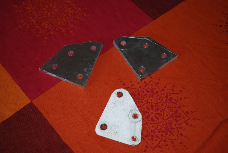

900 BO cafe racer de blackwidow - Page 2 Dsc_0617 platines commande reculées maison terminées reste la finition a faire
blackwidow
Masculin Nombre de messages : 39
Localisation : gard
Date d'inscription : 08/01/2010
900 BO cafe racer de blackwidow - Page 2 Empty
MessageSujet: Re: 900 BO cafe racer de blackwidow   900 BO cafe racer de blackwidow - Page 2 Icon_minitimeVen 5 Mar 2010 - 17:18
autre tof . elles sont taillées au jet d'eau dans alu 2017 (AU4G) 10mm
900 BO cafe racer de blackwidow - Page 2 Dsc_0618
blackwidow
Localisation : gard
MessageSujet: Re: 900 BO cafe racer de blackwidow   900 BO cafe racer de blackwidow - Page 2 Icon_minitimeSam 13 Mar 2010 - 20:24
bonsoir à tous
une petite réalisation particulière ,un gabarit en polyester,prototype destiner à réaliser en aluminium cette équerre de fixation latérale pour mon futur projet de carénage RCB ,autrement plus esthétique et fonctionnelle que tous ce que j'ai vu
elle est bien sur au départ indentique D et G , seul les percements de fixation sur la culasse au moment du montage diffères
900 BO cafe racer de blackwidow - Page 2 Plaque10
la dzeus du flan de carénage viendra se fixer sur le bossage central
900 BO cafe racer de blackwidow - Page 2 Plaque12
pour finir elle serra maintenue sur le bloc culasse par les deux vis extrèmes du couvre culbuteur en utilisant des vis spécialement adaptées et des points en partie basse fichés dans des trous percés dans les ailettes

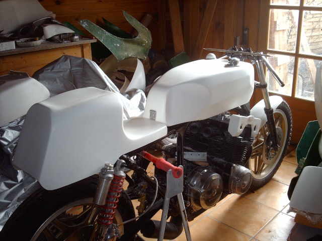

dernière petites tofs : revue des poly en lieux et places
900 BO cafe racer de blackwidow - Page 2 Fix_ca10
les équerres fix flans de carénage
900 BO cafe racer de blackwidow - Page 2 Poly_b10
