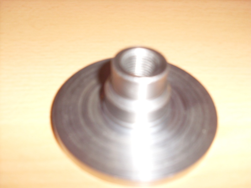

j'y monte un demarreur electrique a la brele , avec mon vilo speciale il a fallu que je bricole pour y installer une roue libre de z1000 et pour l'entraineur c'est du "fait main "
ici a gauche mon entraineur , a droite celui que j'avais tire a partir du rotor du z10000 (mais cone trop grand ) :
il me reste a percer les 3 trous de maintien puis a roder la piece sur le vilo et zou ca va craquer au demarreur ( enfin j'espere )
