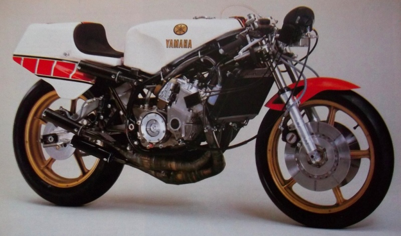

sur la stok j'ai ces disques de freins qui sont montés :
ceux qui connaissent , vous pouvez me dire ce que c'est et comparativement aux fontes de brembo , ca vaut quoi ?

ça ressemble fortement à des disque de Yamaha......du
moins pour le support de la piste....peut etre même la piste
aussi....il y a longtemps certaine TZ avaient cette particularité.
(c'etait peut-etre une mode à l'epoque??)...

je pensais a du TZ aussi , et tu sais ce que ca vaut en freinage ?

DISQUES YAMAHA 700 TZ 1974
LES DISQUES FENDUS ETAIENT UTILISES AUSSI EN GRAND PRIX A CETTE EPOQUE SUR LES 500 TZ DE 1979
EN TOUS CAS PIECES DE YAM DE COURSE D EPOQUE
LES SPECIALISTES DES 2T DE GRAND PRIX SERONT ENCORE PLUS PRECIS QUE MOI SUR L ANNEE ET LE MODELE EXACT

Sauf erreur, c'était des disques STOK sur base TZ avec des pistes souvent issues de disques type GT750 ou GS1000.

LES DISQUES STOK
SONT CEUX CI

Disques STOK montés sur châssis STOK.
MessageSujet: Re: STOK en alsace   20/4/2011, 07:13
A la vue des différents éléments il me semblerait que les disques STOK soient ceux montrés par Yves, mais que STOK ait monté des disques d'origine Yamaha GP qui ne soient pas de sa conception.
y a pas d'erreur , c'est bien des disques stok ...
ma question portait surtout sur l'efficacité des pistes
pour charly : merci pour les infos , pas de soucis d'epaisseur , et j'en ai 4 des disques comme ca
J'ai juste?
Les photos sont de mauvaise qualité, mais on distingue quand même que les pistes sont maintenues par des vis sur les frettes, ce qui n'est bien entendu pas le cas sur les TZ, d'où les modifications effectuées par Furstoss.
