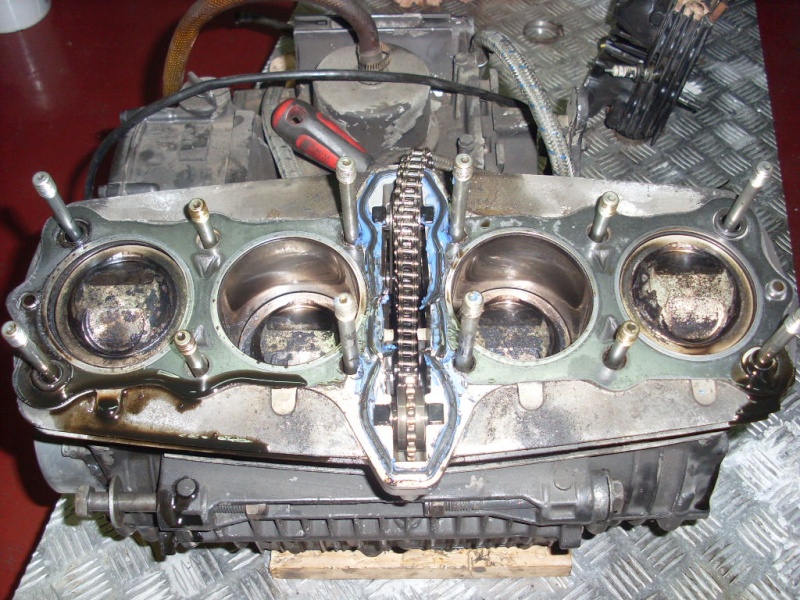

- lorsque j'avais acheté la moto j'avais dit a l'ancien proprio que je prendrais la moto a la condition que j'entende le moteur tourner, il l'avait donc remis en route , et je n'avais alors noté aucun bruit suspect , il tourne bien ce moulin , qui pour info est monté en 1200 cc

je vire la culasse pour aller voire ce " bleu " et les pistons :
bon bein bricolage quoi , d'ailleurs il n'y avait pas de joint sur le tendeur de chaine
les chemises sont tres bien ainsi que les pistons ( rappel cette moto n'a fait que de la course de cote ); sauf le piston numero 3 ou on voit des marques de cliquetis ( je pense) , je verrais mieux quand le cylindre sera sorti

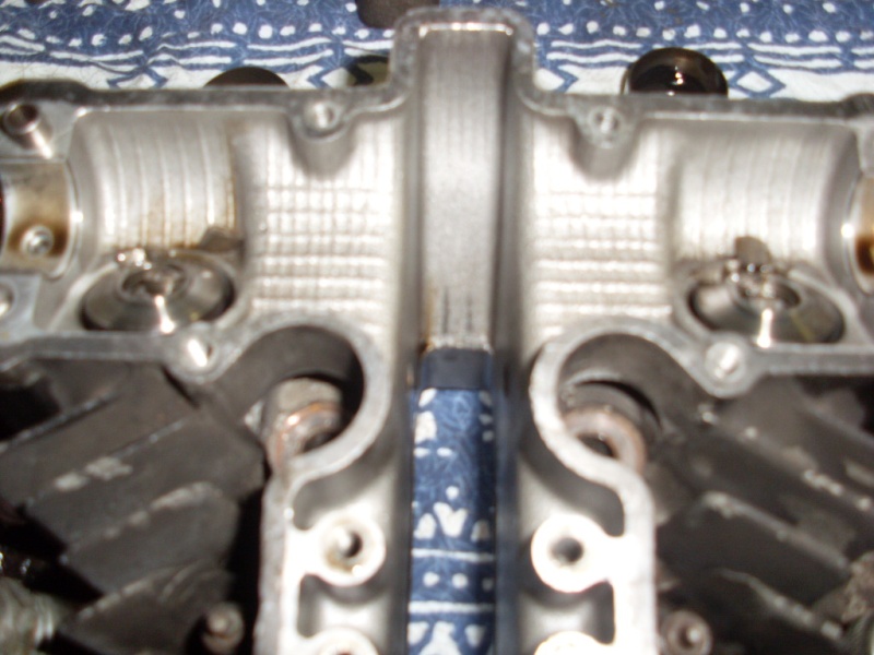

j'inspecte la culasse , je retouve les meme traces dans la chambre du piston concernée , ; je suis intrigué par le fait que 2 godets ont l'air plus haut que les autres , je les sort de leur logement et je decouvre un truc que j'avais encore jamais vu
2 pastilles completement explosées
heureusement le reste n'a subi aucun dommage , visuellement le godet , la soupape et sa coupelle n'ont rien , tant mieux , ca n'a pas du beaucoup rouler comme ca , peut etre du a un mauvais montage de l'ancien proprio
AFFOLLEMENT DE SOUPAPE AVEC SUR REGIME LA PASTILLE CASSE EN MIETTES ABSOLUMENT CONTROLER L ETAT DES RESSORTS DE SOUPAPES SOUS CHARGE ET LEUR LONGUEUR A VIDE CONTOLER LA RECTITUDE DES QUEUES DE SOUPAPES TOUTES SURTOUT LES ADMISSIONS QUI SONT LES PLUS LOURDES
LES FAIRE TOURNER DANS UNE PINCE CHAUBLIN AVEC UN COMPARATEUR POUR VERIFIER
PERSONELLEMENT JE NE REMONTE PAS DES RESSORTS DE SOUPAPE QUI ONT TALONNES ILS VONT CASSER A COURT TERME
j'ai bien fait d'ouvrir donc comme d'hab pour moi : << qd tu recuperes une vielle brele , le mieux c'est de tout ouvrir si tu ne veux plus etre embeté par la suite >>
