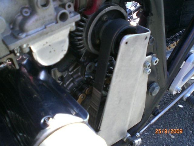

MessageSujet: RUSES TECHNIQUES   RUSES TECHNIQUES Icon_minitime28/9/2009, 08:47
RUSES TECHNIQUES Cimg3016
ALTERNATEUR
RUSES TECHNIQUES Cimg3017
COMMANDE D EMBRAYAGE
RUSES TECHNIQUES Cimg3018
ALTERNATEUR
DISQUE DE FREIN FLOTTANT FIXE
RUSES TECHNIQUES Cimg3019

MessageSujet: Re: RUSES TECHNIQUES   RUSES TECHNIQUES Icon_minitime28/9/2009, 13:53
Je dois avouer que je ne comprends pas pour le selecteur.
On voit sur la photo 1 un MC et sur la photo 3 une tige, je suis myope, où il y a des pièces de montées entre les 2 photos?
RUSES TECHNIQUES Empty
MessageSujet: Re: RUSES TECHNIQUES   RUSES TECHNIQUES Icon_minitime28/9/2009, 13:55
ce que tu vois c'est le MC du frein arriere , ils ont passé le selecteur a droite
oops je viens de comprendre ton malaise , c'est pas la meme moto derniere photo et les autres , sur la derniere alternateur deporté pris sur le psb ( c'est surement la moto de ruiz ou ca y ressemble )
MessageSujet: Re: RUSES TECHNIQUES   RUSES TECHNIQUES Icon_minitime28/9/2009, 13:57
La photo 3 c'est pas la meme moto
MessageSujet: Re: RUSES TECHNIQUES   RUSES TECHNIQUES Icon_minitime28/9/2009, 14:03
la photo 1 et 2 c'est le teem glam ,la photo 3 c'est la moto a roger RUIZ

MessageSujet: Re: RUSES TECHNIQUES   RUSES TECHNIQUES Icon_minitime28/9/2009, 15:22

MessageSujet: Re: RUSES TECHNIQUES   RUSES TECHNIQUES Icon_minitime29/9/2009, 10:21
Ca va, si c'est pas la même moto, j'ai moins l'impression d'avoir perdu la tête RUSES TECHNIQUES 896636 RUSES TECHNIQUES 358591

MessageSujet: Re: RUSES TECHNIQUES   RUSES TECHNIQUES Icon_minitime15/5/2011, 22:44
1 et 2 team glam,3 roger ,4 franck bachelet
