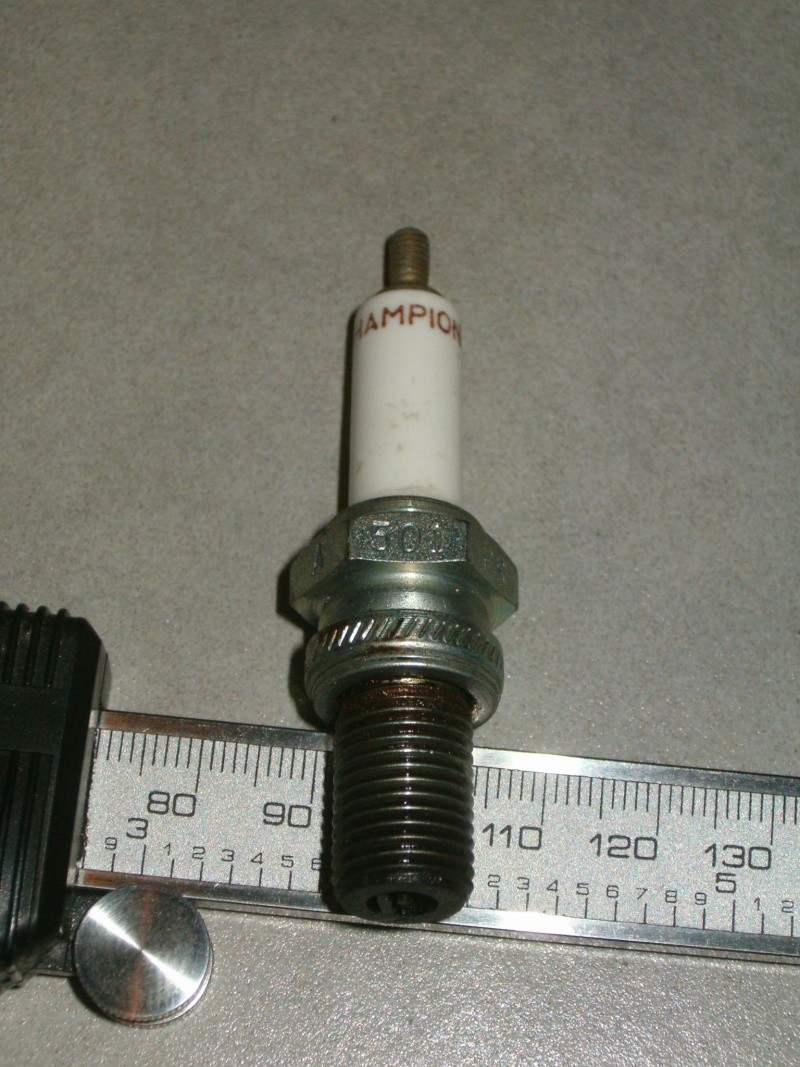

PAS CHEZ MOI CE SOIR MAIS PHOTOS EN FIN DE SEMAINE
EN GROS
PORCELAINE LISSE ET COURTE DE PETIT DIAMETRE 8 A 9 MM ENVIRON
CULOT LONG DE 19 OU 21 MM EN DIAMETRE 10 MM
ELECTRODE CENTRALE INTERNE
ELECTRODE DE MASSE INTERNE AUSSI AVEC UN LINGUET DE BIAIS
AUCUNE PARTIE PROHEMINENTE EN EXTREMITE POUR EVITER DE TOUCHER LES CIELS DE PISTONS
QUI PASSENT TRES TRES PRES angel
AUCUNE MARQUE SUR LA PORCELAINE JUSTE CHAMPION EN PETITS CARACTERES
ET FRAPPE SUR LES 6 PANS DE 19 MM /PLATS
A
PUIS SUR L AUTRE PAN
501
PUIS SUR LE TROISIEME
PS
WALA EN GROS DE TOPO

Est ce que par hasard l' électrode correspond à un des modèles ci dessous:
EQUIVALENCES BOUGIES Ngk00011
Pour la petite histoire, Martial GARCIA m' avait contacté lors du déménagement de MG compétition pour débarassé des pièces deux temps...
Il y avait notamment des bougies plus courtes pour moteur en V car les bougies normales touchaient le pneu AV!!! Razz
L' antiparasite était aussi "mini"!!!
Ces bougies, je ne les ai jamais vu en vente, mais un modèle de chez NGK lui ressemblait et coûtaient une centaine d' euros pièces!!!
Même la longueur filetée n' allait pas sur un moteur standard...
ça va sur quoi comme moto????

B OU E
MAIS DE MEMOIRE PLUTOT B albino
LE PLUS INTERESSANT C EST D AVOIR ENSUITE UNE INFO SUR L INDICE THERMIQUE
J AI VU DANS LES CATALOGUES QUE J AI CONSULTE DES BOUGIES POUR LES FORMULE 3000
A 176 € PIECES Question
ET POUR LES MOTEURS F1 COSWORTH DES ANNEES 80 .... NOUS CONSULTER innocent casse casse
METTRE DEJA 500 BALLES DANS UN JEU DE BOUGIES JE TROUVE CELA COQUET ... pacontent01
5000 BOULES POUR FAIRE UNE ETINCELLE TOUS LES 2 TOURS DE MOULINS
C EST PAS RAISONNABLE casse casse casse casse

Surtout à allumage perdu ou une étincelle sur deux ne sert a rien!!!!
Quel gâchis!!!
Bon,pour la détente, la B ressemble a une bougie de moteur rotatif wankel...
Maintenant, il y a forcément quelque part un tableau d' équivalence pour les indices thermique...
Faudrait trouver un catalogue NGK du début des années 90, il y avaient plein de tableaux de correspondance entre marque...

MERCI albino
AGREMENTE DE QUELQUES PHOTOS CELA DEVRAIT LE FAIRE Very Happy

LES REPONSES "OFFICIELLES " ARRIVENT
LES USA SE REVEILLENT innocent
ON EST DEJA PASSE DU DEPARTEMENT " STANDARD APPLICATIONS"... Sad
EQUIVALENCES BOUGIES Champi10
AU DEPARTEMENT "SPECIAL AND RACING DEVELOPPEMENTS"
PREMIER VERDICT
PLATINIUM CENTRAL ELECTRODE
SINGLE GROUND ELECTRODE AT SIDE OF CENTER ELECTRODE
EXACTEMENT CE QUE L ON VOIT SUR MES PHOTOS albino
CELA PROGRESSE A GRANDS PAS Very Happy Very Happy
J AI IDEE QUE LA SOLUCE NE DEVRAIS PAS TARDER A TOMBER albino
