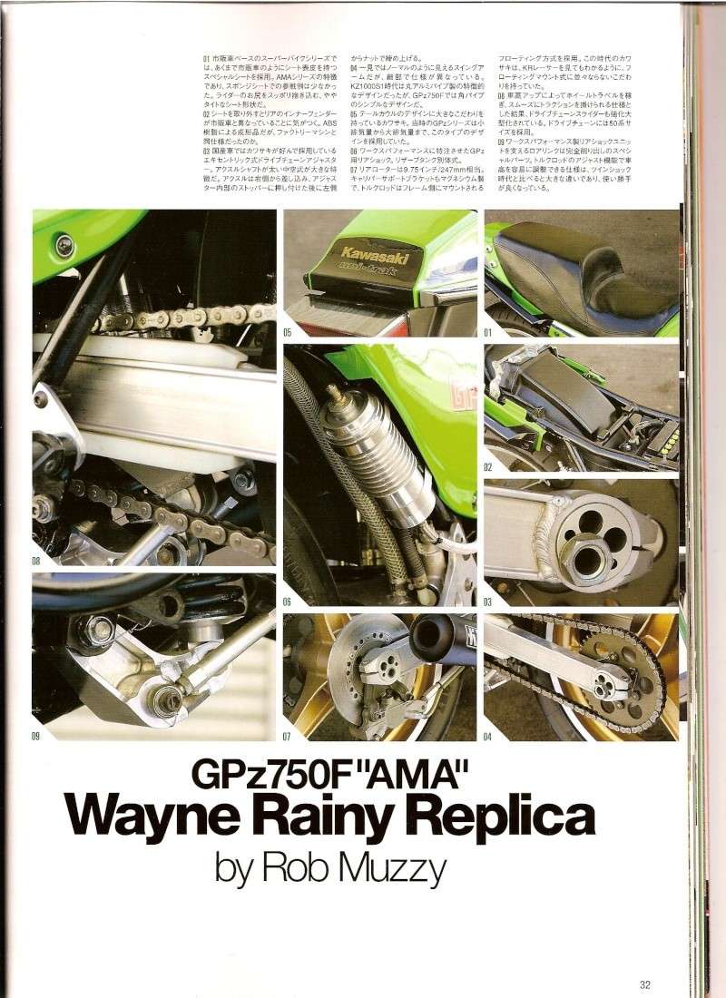

MessageSujet: GPZ 750 AMA 'Rob Muzzy" made in japan   Ven 24 Juil 2009 - 8:57
Désolé pas de traduction, mais des chiffres sont visibles

C EST UNE TRES BELLE REPLIQUE MAIS IL EN MANQUE ENCORE UN PEU ...

940cc dans le GPZ ... ça devait causer un peu; en + du reste ...
Un bloc spécial pour les pistons ?? et des pistons Kawa ?? le carter réalésé ?? tu as des infos là dessus ???
JE NE SAIS PAS MAIS UNE CHOSE EST SURE LES PREMIERS MONTAGE 940 CC SE SONT FAITS SUR UNE BASE 650 EN 1978 PAR MIKE SPENCER
ET IL RESTAIT TELLEMENT PEU DE PLACE QUE LA POMPE A HUILE EST PASSEE A L EXTERIEUR DU BLOC MOTEUR cafume1
ENSUITE A PARTIR DE 82 LA CYLINDREE EST LIMITE A 750 CC
DONC FIN DE LA RECREATION ET DU BRICOLAGE angel
ARRIVEE DES MOTEURS D USINE DIRECT DU JAPON Cool !!!
EMBRAYAGE A SEC Sad
DOUBLE ALLUMAGE BOUGIES DE 10 MM PAR MAGNETO
GROSSES SOUPAPES 31 ET 35 MM
CONDUITS AGRANDIS ET REDRESSES
RAMPE CR 31 OU 33 SUIVANT LES CIRCUITS
AAC DE 9.8 DE LEVEE ET 300° D OUVERTURE
DANS UNE CULASSE A FONDERIE SPECIALE MOULEE AU SABLE innocent
C EST AVEC CET OUTIL QUE RAINEY A TOUT GAGNE EN 1983

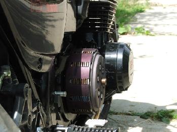

Yves, L'embrayage à sec sur le turbo c'est ton oeuvre ou t'en n'es pas encore là??? innocent

PHOTO DU KIT DISPONIBLE AU JAPON ....
JE PREFERE LES SOLUTIONS MAISON POUR DES RAISONS ECONOMIQUES EVIDENTES pacontent01
C EST EN ROUTE POUR LES BASES Z 900 innocent
JE VOUS TIENDRAIS AU COURRANT Very Happy

Super Jolie , belles pièces ,
juste la fourche fait toute petite . petite ...mais je préfère aux inversées adaptées qui dénaturent trop le style de la moto . albino

Yves, effectivement c'est ce qui est détaillé dans la revue jap d'où sont tirées ces photos... albino albino
Dommage que chez MUZZY, il 'y ait plus d'archives bom
Il ne reste pas beaucoup de place pour la soupape de 35mm

MessageSujet: Re: GPZ 750 AMA 'Rob Muzzy" made in japan   Ven 24 Juil 2009 - 15:16
SUZIE YOSH a écrit:
albino Carrément excellent !!!
Merci PIERRE, grace à toi je crois bien avoir trouvé la solution à mon probléme innocent
En tous cas MERCI pour toutes ces tofs, y'a de quoi s' inspirer ...
C EST SANS DOUTE LA CYNEMATIQUE DE LA SUSPENSION A L ARRIERE
C EST LA DESSUS QU ILS ONT LE PLUS BOSSE
LE BASCULEURS USINE DANS LA MASSE AVEC LES 2 TIRANDS REGLABLES AVEC LES ROTULES UNIBAL ET VIS TITANE ...
AMORTISSEUR FOX A AIR OU WP
L ARRIERE EST RELEVE DE 32 MM EXACTEMENT
POUR L AVANT MONTAGE COMPLET DE LA FOURCHE ET DES FREINS DE 1000 S1
LA VERSION COURSE EN SERIE LIMITE DE LA 1000 ELR
ROUES DYMAG MAGNESIUM
AVANT 2.75X18
ARRIERE 4X18
DISQUE ARRIERE DE 247 MM DE DIAMETRE
avatar
Masculin Nombre de messages : 17339
MessageSujet: Re: GPZ 750 AMA 'Rob Muzzy" made in japan   Ven 24 Juil 2009 - 15:22
sur la vraie de Rayney & Cooley le bras était celui (similaire) des 550 GPZ, système différent de l'origine
avatar
Masculin Nombre de messages : 12931
MessageSujet: Re: GPZ 750 AMA 'Rob Muzzy" made in japan   Ven 24 Juil 2009 - 15:25
PIERRE C EST SIMPLEMENT LE HAUBANAGE RENFORT QUI EST PAR LE DESSUS
C EST UN BRAS DE 750 ZX D ORIGINE MODIFIE
LE SYSTEME RESTE AVEC L AMORTISSEUR VERTICAL AVEC BASCULEUR PROGRESSIF
