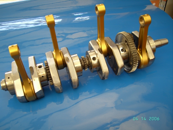

Engine 1170cc 42mm & 38mm TITANIUM valves, TITANIUM conrods, lightweight crank, 39mm carbs, squishband combustion chamber, eight plug cylinder head, slip on exhaust, close ratio gearbox.
z1000 - Page 5 Crank110
C EST LA PREMIERE FOIS QUE JE VOIS UN VILO DE 1000R ASSEMBLE DANS CE SENS LA AVEC LA TRANSMISSION PRIMAIRE COTE CONE D ALTERNATEUR ....
PEUT ETRE UN INTERET POUR LE MONTAGE SPECIAL COTE PETIT CARTER D ALLUMAGE ET LE BOUCHONNAGE ETANCHE COTE ALTERNATEUR POUR GAGNER EN GARDE AU SOL
AU LIEU DE COUPER LA QUEUE DE VILO
TRES GROS BOULOT D ASSEMBLAGE ET TRAVAIL SUR LE PIGNON DE TRANSMISSION PRIMAIRE ... MAIS ENSUITE C EST PAS PLUS COMPLIQUE UNE FOIS LES BIELLES SUR L ETABLI DE LE REMONTER DANS L AUTRE SENS
TRES INTERESSANT COMME DEMARCHE FAUT VOIR APRES L INTERET PAR RAPPORT AU BUDGET
YA AU BAS MOT 2000€ DE BOULOT + LES BIELLES .....pacontent01 pacontent01 pacontent01
L EXPLICATION EST LA DEDANS
ALTERNATEUR A ROTOR INTERNE DE KX80 Very Happy Very Happy Very Happy
CELA ME RAPPELLE QUELQUE CHOSE casse casse casse casse

MAIS C EST DES BRITISH QUI FONT CA
CA CHANGE RIEN ROULE A GAUCHE AUSSI Very Happy Very Happy Very Happy Very Happy
ENFIN A L ORIGINE CE SONT DES AMERICAINS QUI ONT PONDU LA MEULE
EUX Y ROULENT A DROITE innocent innocent innocent
PAS CONVAINCANT COMME EXPLICATION casse casse casse casse

attends y a la totale moteur
culasse double pot mechant carbu race plus d alternateur embrayage hydraulique plus tout ce qu on ne voit pas
rien a voir avec la gg
C EST SUR RIEN A VOIR ON EST SUR UNE AUTRE PLANETE ....
POUR L ALTERNATEUR YEN A BIEN UN MAIS COTE PETIT CARTER D ALLUMAGE ....Very Happy Very Happy Very Happy Very Happy
z1000 - Page 5 Empty
MessageSujet: Re: z1000   z1000 - Page 5 Icon_minitime19/5/2007, 11:21
c est bien le rotor de kx
mais pour les capteurs tu fais comment?
il n y en a qu un
et comment ca tient toute cette histoire vu que cote allumage il n y a qu un trou filete
Masculin Nombre de messages : 13072
MessageSujet: Re: z1000   z1000 - Page 5 Icon_minitime19/5/2007, 14:11
il n y en a qu un
BEN NON MAINTENANT QUE LE VILO EST RETOURNE YA UNE BELLE PRISE AVEC UN BEAU CENTRAGE ET UN CONE
EN GROS TOUT CE QU IL FAUT POUR METTRE UN ALTERNATEUR ET UN CAPTEUR
ENSUITE POUR UN 4 CYLINDRES YA PAS BESOIN DE 36 CAPTEURS 1 SEUL SUFFIT POUR UNE ETINCELLE TOUS LES 180° DE VILO C EST BIEN SUFFISANT AVEC UN ALLUMAGE ELECTRONIQUE SI IL SAIT PAS FAIRE CELA C EST DE LA DAUBE DE GRAND PAPA ....Very Happy Very Happy Very Happy

ah voila tu ne di pas tout
donc le vilo est demonte et ensuite il est reassemble avec le cone cote allumage
c est bien ca
mais alors pourquoi la partie support allumage y est encore

Ben pour le coup, je suis très content que cet embiellage (que même moi , je trouvais étrange) ait une explication...par YVES bounce bounce bounce et surtout je ne comprenais pas le rapport avec l'ensemble alternateur/allumage de KX 80
Et puis heureux que Yves trouve intéressant cet prépa et qu'il en donne l'explication
