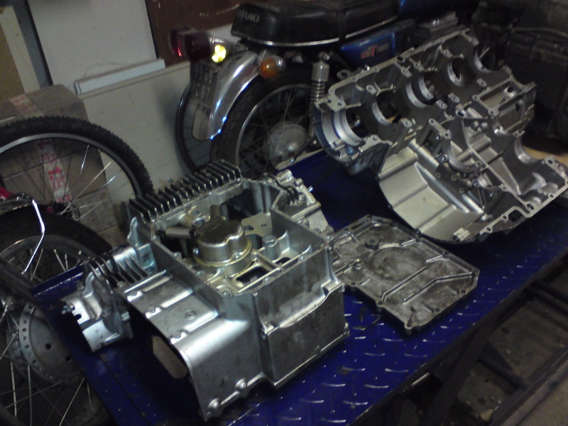

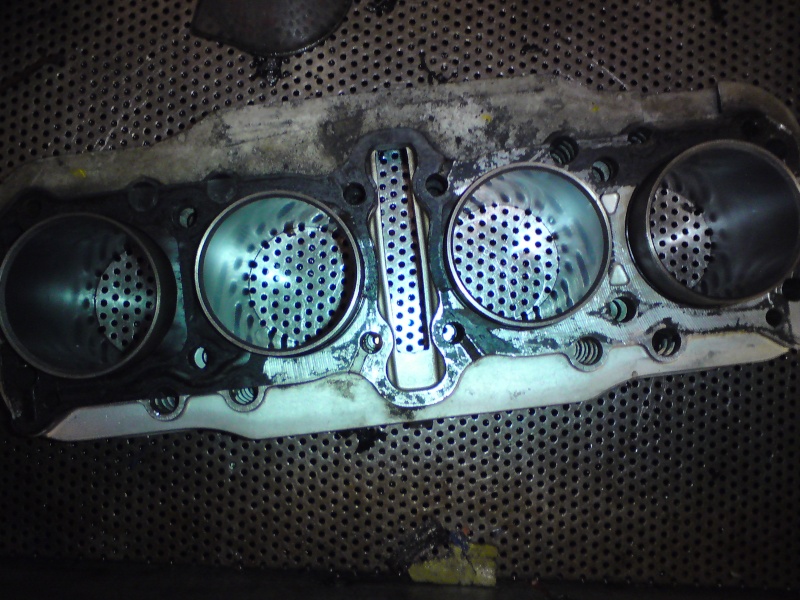

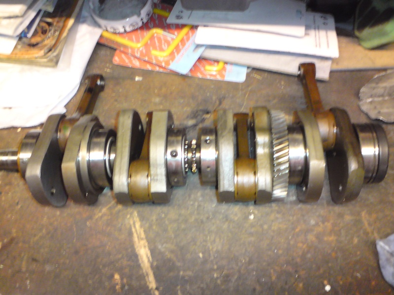

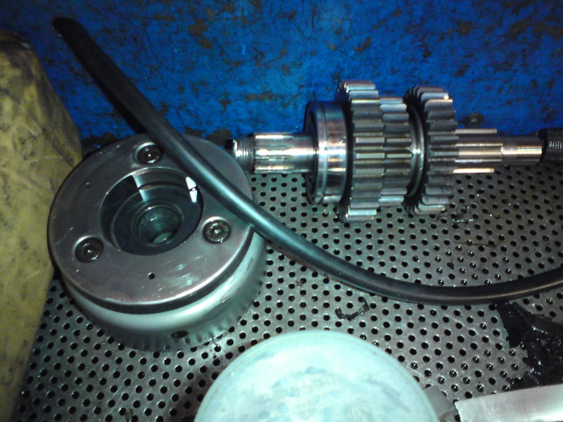

| Sujet: Re: géaisseixix GSX 28/11/2009, 16:32 | |
| suite démontage , métrologie faite , le berlingo est nickel , cylindres légèrement ovalisés rien de grave , piston neufs , seul l'alternateur est foutu , fentu , le volant , et l'axe de sélection tordu , on voit aussi le bout de l'arbre de boite qui a morfler , mais il va passer au tour et être rectifier . |
