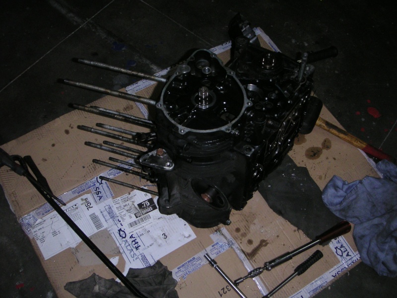

| il y a une tonne de taf sur ce moulin!!!... le banjo du tendeur hydrolique à était mal remonté et à cassé qui à cassé le tendeur et ronger la chaine primaire,,, la distri est nase mais ca aussi je m'en tape je la change de toute facon,,, les tendeur et guide aussi sont nase le guide a été forcé pour etre mis en place et il l'on tordu se qui à forcé sur le tendeur,,, il y a un bas de chemise cassé je sais pas comment mais le piston n'a rien!!!... je vais voir à prendre un autre bloc cylimdre et voir pour les piston,,, j'ai pas regardé la boite!!!... |

Léon. pour le moment dans la moto il y a toujours le 900 "stock" de ma FZ rouge que je vais lui rendre après une p'tite resto,,, je finis un autre 900 avec une culasse aux p'tits z'oignons et deux trois z'autres piéces bricolo-bricolette,,, il sera mon moteur de secours pour cette année!!!... je prends plaisir à retravailler les pièces et chercher à faire mieux (meme si ca marche pas toujours!) quand à lui, il sera baptisé à SPA il va etre le moteur N°1 de ma machine,,, le bloc est pas top et les pistons sont bizarres!!!... si il est bon je monte le meme dans l'hiver prochain pour avoir deux moteurs identiques pour la saison prochaine!!!... j'ai été voir à la cave et j'ai trouvé les bidules qui vont bien avec un bloc,,, |

| Sandro j'ai aussi été voir à la cave....mais 4 boîtes de petits pois feront pas l'affaire . ....Sinon l'alu a bien souffert (la chemise aussi!). |

| l'ami Fred a reçu des p'tites pieces pour le moteur,,, reste à recevoir coussinets, guides et tendeur des chez Honda,,, tout ca c'est bon, j'ai récuperer un banjo sur un autre moteur et les deux-trois bitognos qui manquait,,, je peinds les carters moteurs aujoud'hui et commence à remonter le moteur dès que j'aurais été cherché le bloc cyl chez le tourneur et fini la culasse!!!... quand au moteur de secour il va démarrer dans la semaine,,, |
| Sujet: Re: Bol d'Or Forver 18/4/2010, 11:42 | |
| TOUS les tendeurs, TOUS...Bachelet fait l'impasse sur un tendeur neuf (dixit), c'est celui-là qui a lâché; il n'a fait que 3 tours, c'est ballot |
